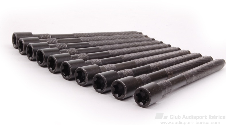

SaVaNDiJa Publicado 19 de Julio del 2013 Denunciar Publicado 19 de Julio del 2013 a ver si porfavor alguien me pudiera decir que llave es la correcta para los tornillos de la culata de la foto, son de un A3 1.8t del 2002, el tornillo parece torx de seis puntas pero no se si hay llave torx para esos tornillos o solo se quitan con un útil del concesionario Responder
SaVaNDiJa Publicado 20 de Julio del 2013 Autor Denunciar Publicado 20 de Julio del 2013 gracias tolo por responder, sabes que llave polydrive es? tiene alguna medida para ese tornillo o solo hay una ? saludos y gracias de nuevo Responder
Tolo Publicado 20 de Julio del 2013 Denunciar Publicado 20 de Julio del 2013 Buscando buscando me entra la duda... Hay dos tipos muy parecidos y diferentes: Mira en Enlace He leido algún post que habian tenido problemas con estos tornillos... Standard Ribe Size vs Ribeform Size Inner diameter 7mm 8mm Outer diameter 10mm 10.4mm Teeth width 2.15mm 1.9mm Responder
SaVaNDiJa Publicado 20 de Julio del 2013 Autor Denunciar Publicado 20 de Julio del 2013 gracias hombre, a ver si tengo suerte y encuentro algun sitio en españa que la vendan Responder
elgrajo Publicado 20 de Julio del 2013 Denunciar Publicado 20 de Julio del 2013 gracias hombre, a ver si tengo suerte y encuentro algun sitio en españa que la vendan Enviado desde mi HTC One S usando Tapatalk 2 En el link que te ha puesto tolo tienes las dos por un buen precio, yo no me complicaba buscando más. Un saludo. Responder
LordGreat Publicado 23 de Julio del 2013 Denunciar Publicado 23 de Julio del 2013 Yo tampoco, llegado el momento, con los pares de apriete que lleva una culata, lo mas facil si no usas la llave adecuada es que dejes redondo el interior del tornillo y a ver como demonios lo sacas de ahi luego. Nunca habia visto tornilleria de culata tan puñetera... supongo que sera para asegurarse que se cambian cada vez que se hace junta o culata... porque vamos... salvo que sean de material de impacto (que lo dudo, pero por el color...) no sale uno vivo al desmontar. Responder
SaVaNDiJa Publicado 25 de Julio del 2013 Autor Denunciar Publicado 25 de Julio del 2013 (editado) buenas, después de mucho buscar y buscar encontré de casualidad, que es como siempre pasan estas cosas, una ferretería en málaga que vende a talleres herramientas de todo tipo y de calidad, llamé y tenían el dichoso vaso ribe llamado también polydrive, en concreto un maletín muy curioso que cuesta 60¤ sólo y exclusivamente con vasos torx y polydrive de vaso largo y vaso corto, en fin una maravilla jeje Editado 25 de Julio del 2013 por SaVaNDiJa Responder
