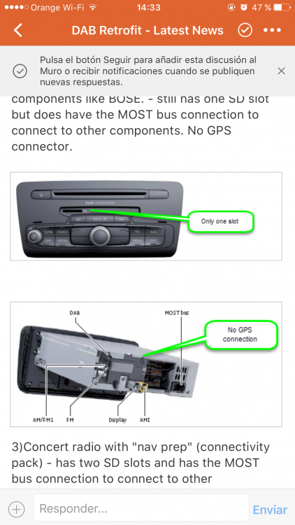

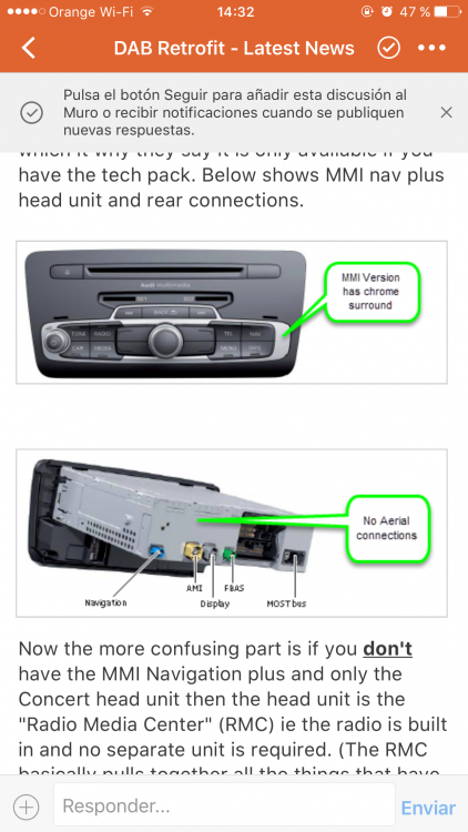

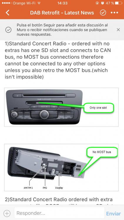

En 8/10/2013 a las 14:08, chimas16 dijo:
Mi A1 tambien ha venido sin la interfaz MMI en la guantera. Es posible instalarla para luego poder colocar el cable AMI que deseo? Yo iba a comprar un AMI-AV para poner mi Android y tener la pantalla del mismo en la pantalla del auto
Para ello necesitas tener un conector especifico en la parte posterior del mmi y luego hacerte con las piezas, en internet no abundan y son demasiado caros como para plantearse el comprarlo, con suerte en algun despiece o desguace... Aqui os dejo unas capturas con informacion sobre los distintos MMI, para que os hagais una idea.
