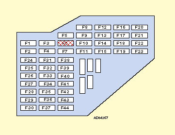

Makinon Publicado 9 de Febrero del 2005 Denunciar Publicado 9 de Febrero del 2005 Si el mando activa los intermitentes creo que deberias olvidarte de él y buscar por otro lado. Que yo sepa el unico fusible para el cierre centralizado es el que va marcado en la imagen que adjunto. Saludos *Mak* Responder
