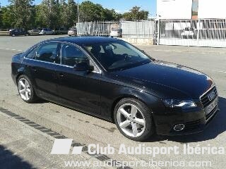

ALBERTOO Publicado 26 de Julio del 2013 Denunciar Compartir Publicado 26 de Julio del 2013 Alguien ha pueso en el B8 llantas originales procedentes de un a5 sportback en 17" garganta 7,5 j y et 28? Tengo la posibilidad de adquirirlas a buen precio, el tema es que me da que van a quedar muy afuera respecto a las que tengo actualmente que son las de fabrica en 16" del TDIe con el neumatico 205/60 16. Por mas que he buscado en el foro no encuentro a nadie que las halla puesto. Muchas gracias de antemano! El modelo de llanta es de la foto!!! Responder Enlace al comentario Compartir en otros sitios web More sharing options...

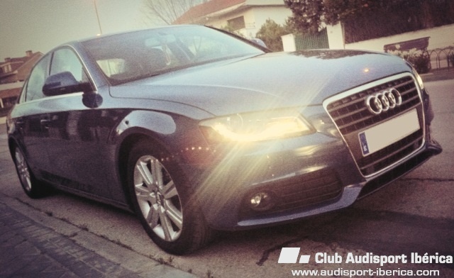

ALBERTOO Publicado 26 de Julio del 2013 Autor Denunciar Compartir Publicado 26 de Julio del 2013 Trasteando por internet he encontrado una foto, parece que no quedan nada mal. Responder Enlace al comentario Compartir en otros sitios web More sharing options...

asanchezb Publicado 26 de Julio del 2013 Denunciar Compartir Publicado 26 de Julio del 2013 Buenas tardes; Hay por hay un forero que las puso, las de 5 radios. El hilo tendra 3 o 4 meses. Se le quedaban mas hacia fuera pero sin llegar a rozar. Mira antes si con ese ET cumples lo del ancho de vias del coche que creo que es +/-30 mm. Saludos. Responder Enlace al comentario Compartir en otros sitios web More sharing options...
asanchezb Publicado 26 de Julio del 2013 Denunciar Compartir Publicado 26 de Julio del 2013 De todas formas tambien te comento que creo que hay llantas que son exactamente iguales y solo varian en el ET 28 y 45, dependiendo si son para el A4 o el A5. Saludos. Responder Enlace al comentario Compartir en otros sitios web More sharing options...
ALBERTOO Publicado 27 de Julio del 2013 Autor Denunciar Compartir Publicado 27 de Julio del 2013 Me da la impresión que las llantas no quedarán mal pero la itv no la pasaría, porque entre la garganta de 7 a 7,5 y la diferencia de ET que hay entre una llanta y la otra me paso los 30mm. Tendré que guardar las que traía el coche por sí acaso!!! Responder Enlace al comentario Compartir en otros sitios web More sharing options...

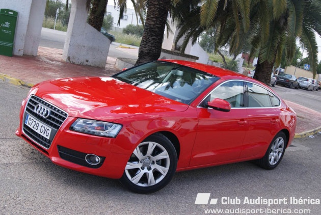

Peña Publicado 28 de Julio del 2013 Denunciar Compartir Publicado 28 de Julio del 2013 Buenos días Alberto, Yo llevo montadas esas llantas de serie en mi coche, lo unico que no se decirte que medida de ET lleva... Salu2 Responder Enlace al comentario Compartir en otros sitios web More sharing options...
ALBERTOO Publicado 28 de Julio del 2013 Autor Denunciar Compartir Publicado 28 de Julio del 2013 Si son las llantas de la foto son el modelo structure sí no me equivoco, se parecen pero no son iguales, fíjate bien!!! Responder Enlace al comentario Compartir en otros sitios web More sharing options...
Peña Publicado 28 de Julio del 2013 Denunciar Compartir Publicado 28 de Julio del 2013 Jaja pues pensaba que eran las mismas... Ahora lo que dices el hueco del brazo de la llanta structure (la mia) llega desde el centro hasta el borde y la del A5 solamente es desde el borde a la mitad del brazo, no llega al eje. Disculpa! Responder Enlace al comentario Compartir en otros sitios web More sharing options...
ALBERTOO Publicado 28 de Julio del 2013 Autor Denunciar Compartir Publicado 28 de Julio del 2013 jejeje!!! no hay nada que disculpar, la verdad es quense parecen mucho las dos llantas Responder Enlace al comentario Compartir en otros sitios web More sharing options...
JavierPineda Publicado 28 de Julio del 2013 Denunciar Compartir Publicado 28 de Julio del 2013 Buenas. Yo le puse estas, eran de un A5 son et29 y el coche mío es el Tdi-e que lleva et39. Quedan arran de aletea. Responder Enlace al comentario Compartir en otros sitios web More sharing options...
ALBERTOO Publicado 29 de Julio del 2013 Autor Denunciar Compartir Publicado 29 de Julio del 2013 Muy buena pinta tienen esas llantas jejeje!!!! Pues sí las tuyas son ET 39 y te quedan a ras, las de ET 28 quedarán más fuera todavía!!! Responder Enlace al comentario Compartir en otros sitios web More sharing options...
