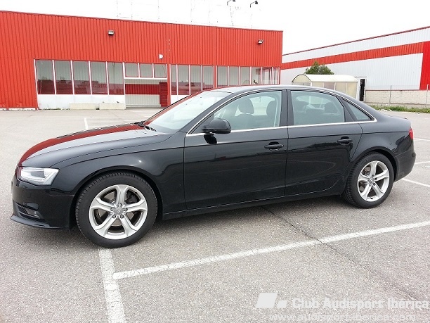

ALBERTOO Publicado 4 de Noviembre del 2013 Autor Denunciar Publicado 4 de Noviembre del 2013 Enviado desde mi iPhone con Tapatalk Responder
KUTTY Publicado 5 de Noviembre del 2013 Denunciar Publicado 5 de Noviembre del 2013 No conocia a nadie que hubiese montado esta marca. ¿Vienes de Continental no?... Yo las llevo ahora, y me han defraudado bastante. Ruidosas, y se han gastado muy rapido (35.000 kms) Responder
ALBERTOO Publicado 5 de Noviembre del 2013 Autor Denunciar Publicado 5 de Noviembre del 2013 Estas son las terceras gomas que le pongo pero las primeras en 17" . El coche me venía con michelin energy y les hice unos 65000 km, personalmente no las di gastadas y tuve algún susto en días de lluvia. Luego tuve las Dublín fastresponse, y hacían mucho ruido pero agarraban más, las nankang actuales las llevo ya con 3000 km y hasta ahora no tengo queja, es más como te decía ha desaparecido un ruido en la parte trasera del coche bastante incómodo. Me han dicho que la maraca nankang no es ninguna segunda marca de las que todos conocemos, por lo visto el la maraca líder en Asia y tiene página web propia con todos los modelos de los que disponen. Enviado desde mi iPhone con Tapatalk Responder
ALBERTOO Publicado 5 de Noviembre del 2013 Autor Denunciar Publicado 5 de Noviembre del 2013 Enviado desde mi iPhone con Tapatalk Responder

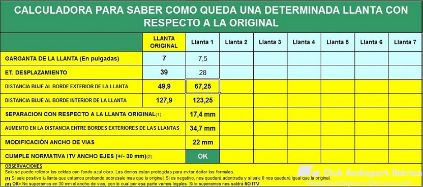

gonlog Publicado 6 de Noviembre del 2013 Denunciar Publicado 6 de Noviembre del 2013 Buenas tardes. Si os sirve de ayuda yo llevo llantas de 7,5x17" ET 28 de un A5 Sportback montadas en un A4 y van perfectas. Con respecto a la ITV no debería haber problemas, ya que las vías vienen homologadas para llantas de 7x16" ET 39, con lo cual se aumenta el ancho de vía en 22 mm. Responder

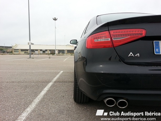

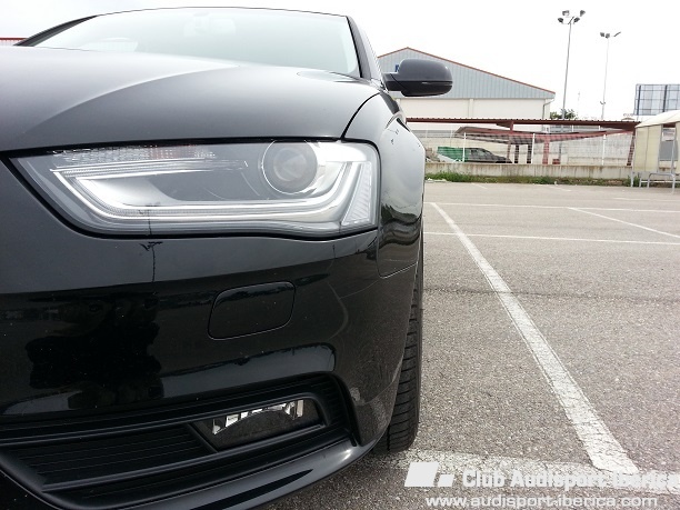

gonlog Publicado 6 de Noviembre del 2013 Denunciar Publicado 6 de Noviembre del 2013 Unas fotos de las llantas... Responder
gonlog Publicado 6 de Noviembre del 2013 Denunciar Publicado 6 de Noviembre del 2013 Foto delantera Responder
gonlog Publicado 6 de Noviembre del 2013 Denunciar Publicado 6 de Noviembre del 2013 Foto trasera Responder
ALBERTOO Publicado 6 de Noviembre del 2013 Autor Denunciar Publicado 6 de Noviembre del 2013 Gracias por el aporte gonlog, la verdad es que tenía dudas con respecto a sí pasaría o no la Itv, y viendo el cuadro que lo explica, creo que no tendremos problemas, de todas maneras me toca ir dentro de mes y medio, así que iré un poco más tranquilo!!! Por cierto tanto el coche como las llantas quedan preciosas, más bonitas para mi gusto que las que llevan el et45, queda el coche súper gordo!!! Saludos!! Enviado desde mi iPhone con Tapatalk Responder
ALBERTOO Publicado 27 de Noviembre del 2013 Autor Denunciar Publicado 27 de Noviembre del 2013 Hola!! Esta mañana he pasado la Itv sin problemas, en el papel que te dan, en el apartado observaciones figura que el vehículo lleva neumáticos equivalentes, pero sin ningún tipo de problema del et, es más en la prueba de gases como el coche no tiene varilla de aceite ni siquiera se la han hecho. Así que los que vayáis a poner llantas procedentes de un A5 con et 28, que sepáis que mientras la medida del neumático sea equivalente u homologada no vais a tener ningún problema, otra cosa son los gustos que tengáis de sí quedan muy fuera o no las ruedas. Enviado desde mi iPhone con Tapatalk Responder
