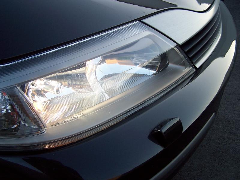

Siaükia Publicado 1 de Agosto del 2013 Denunciar Publicado 1 de Agosto del 2013 Antes que un xenon en un faro sin lupa, mejor buscar unas buenas bombillas... Por el foro hay varios posts que hablan de bombillas, para mi, en bombilla la Phillips Xtrem Power. Las PIAA las descarto, por la relación durabilidad/precio. El laguna 2 llevaba xenon sin proyector Y este civic igual Lo realmente importante es llevarlos bien nivelados para no deslumbrar Que lleve proyector u optica no es tan importante. Responder

rlaurent Publicado 1 de Agosto del 2013 Denunciar Publicado 1 de Agosto del 2013 Antes que un xenon en un faro sin lupa, mejor buscar unas buenas bombillas... Por el foro hay varios posts que hablan de bombillas, para mi, en bombilla la Phillips Xtrem Power. Las PIAA las descarto, por la relación durabilidad/precio. El laguna 2 llevaba xenon sin proyector Y este civic igual Lo realmente importante es llevarlos bien nivelados para no deslumbrar Que lleve proyector u optica no es tan importante. Pues me acabas de dejar a cuadros! No tenia ni idea de que habia coches con xenon de serie y sin proyectores. Aunque logicamente, supongo que los faros ya deben estar preparados para dirigir el xorro de luz de forma correcta. Gracias por las respuestas. Sobre vuestras respuestas: - efectivamente es por seguridad. Conduzco bastante de noche. - sobre ajustar la inclinación. Como se hace? - sobre bixenon originales. De cuanto dinero estamos hablando? Este coche tiene ahora un valor residual de unos 8000 euros, gastarme más de 1000 euros en unas luces no le encuentro excesivo sentido. Estaría de acuerdo en si el coche fuese nuevo, incluso en pedirlos de origen. No? Saludos Pues el xenon completamente OEM (xenon + lavafaros + regulación de altura automatica) comprando el material de segunda mano y montandotelo todo tu mismo te sale por esos 1000€ que no te quieres gastar. Si te lo tienen que montar en un taller, las 8h de mano de obra no te las va a quitar nadie. Responder
tome1994 Publicado 3 de Agosto del 2013 Denunciar Publicado 3 de Agosto del 2013 Antes que un xenon en un faro sin lupa, mejor buscar unas buenas bombillas... Por el foro hay varios posts que hablan de bombillas, para mi, en bombilla la Phillips Xtrem Power. Las PIAA las descarto, por la relación durabilidad/precio. El laguna 2 llevaba xenon sin proyector Y este civic igual Lo realmente importante es llevarlos bien nivelados para no deslumbrar Que lleve proyector u optica no es tan importante. Pues me acabas de dejar a cuadros! No tenia ni idea de que habia coches con xenon de serie y sin proyectores. Aunque logicamente, supongo que los faros ya deben estar preparados para dirigir el xorro de luz de forma correcta. pues si, yo tambien los habia visto. el faro debe estar preparado, pero claro, no esperes que alumbre como son el proyector... Responder
