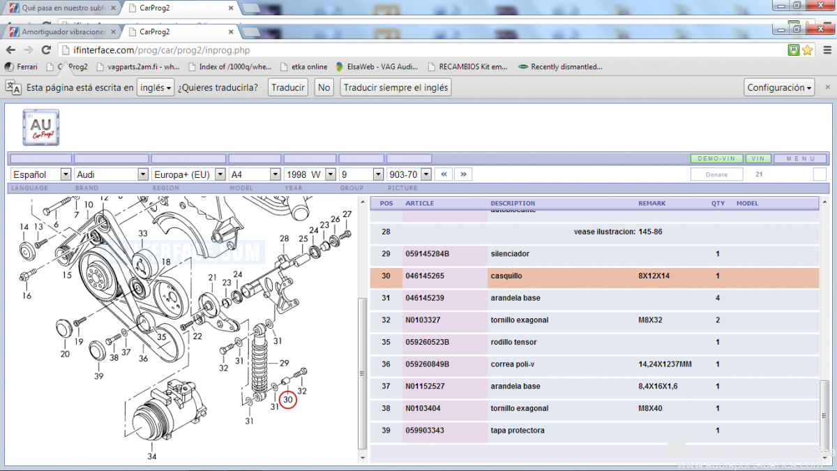

Jkar136 Publicado 27 de Julio del 2013 Denunciar Publicado 27 de Julio del 2013 Buenas tardes, soy nuevo en el foro, espero que alguíen pueda ayudarme, el soporte del amortiguador de la correa tiene mucha holgura y saca la correa de su sitio. Ya he cambiado el amortiguador, pero lleva un casquillo en la parte inferior del soporte que tambíen esta dañado. Alguien sabe si este casquillo se puede comprar o hay que buscar el soporte completo La referencia audi es 059 145 283A. Gracias Responder
zeimon Publicado 29 de Julio del 2013 Denunciar Publicado 29 de Julio del 2013 Compralo en ebay, oscaro... http://www.ebay.de/s...cat=0&_from=R40 http://www.oscaro.es...-2033466-1637-p ¿este es el casquillo?? Vale unos 3 euros Responder
Jkar136 Publicado 29 de Julio del 2013 Autor Denunciar Publicado 29 de Julio del 2013 Gracias por tu respuesta, son el 23,24,25 y 26; ya estan pedidos. Responder
Jkar136 Publicado 29 de Julio del 2013 Autor Denunciar Publicado 29 de Julio del 2013 (editado) También te agradezco la imagen, pues me ha permitido acceder a una pagina que no conocía y es más practica que la que yo usaba. Editado 29 de Julio del 2013 por Jkar136 Responder
