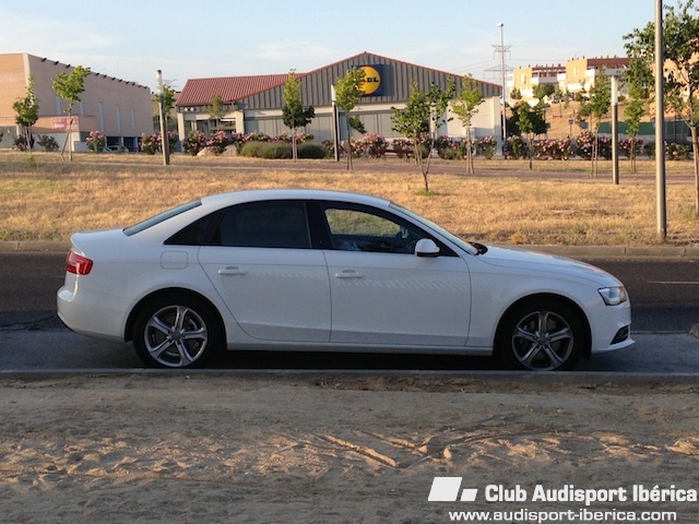

Javi Pindeluxe Publicado 31 de Julio del 2013 Denunciar Publicado 31 de Julio del 2013 No se ven bien las fotos, ponlas mas grandes por favor.. Saludos Responder
FCLIO1430 Publicado 31 de Julio del 2013 Denunciar Publicado 31 de Julio del 2013 Te ha quedado genial además del agarre que es muy muy notable además la comodidad es igual , felicidades por el cambio. Responder

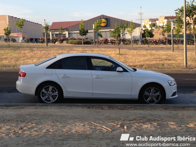

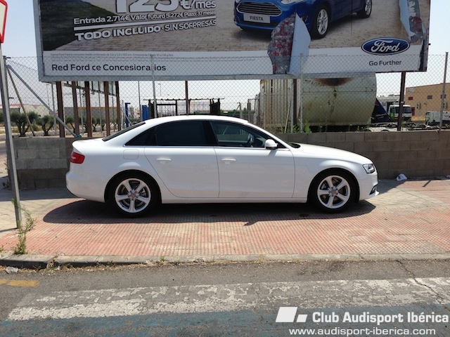

MOSTOLITO Publicado 1 de Agosto del 2013 Autor Denunciar Publicado 1 de Agosto del 2013 añado fotos en mejor calidad ... (o eso espero...jejeje): ANTES Responder
MOSTOLITO Publicado 1 de Agosto del 2013 Autor Denunciar Publicado 1 de Agosto del 2013 DESPUES Responder
