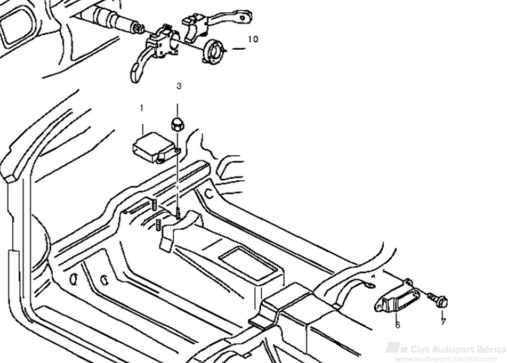

sata Publicado 25 de Agosto del 2013 Denunciar Publicado 25 de Agosto del 2013 Si te ves con ganas de desmontar más,...el del lado conductor es idéntico,...... Pasas el vag y si te da fallo en el lado conductor está claro que es ese sensor,...no el que has comprado. ¿Y el cableado del sensor lateral al modulo de la consola? ¿lo has revisado? S2 Responder
kertxo Publicado 25 de Agosto del 2013 Autor Denunciar Publicado 25 de Agosto del 2013 He mirado lo que puedo ver sin levantar toda la moqueta, solo por el lado del sensor de impacto. Y no veo nada raro. Pues me parece que no me queda otra que probar el sensor del otro lado. La clema del sensor sale tirando o tiene patilla, lo digo porque esta muy dura y no la quiero partir Responder
kertxo Publicado 25 de Agosto del 2013 Autor Denunciar Publicado 25 de Agosto del 2013 Vale, va a tiron, ayudandome de un plano y tirando ha salido. La clema y el sensor de impacto tiene ese polvillo blanco de cuando se sulfatan. El problema estara aqui. Voy a probar con limpiacontactos y cruzar los dedos. Y a ver si puedo devolver el modulo que compre. Responder

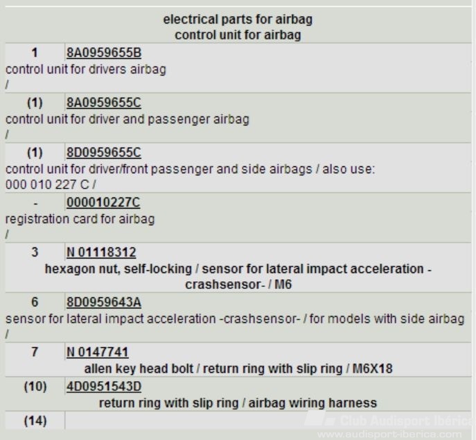

kertxo Publicado 25 de Agosto del 2013 Autor Denunciar Publicado 25 de Agosto del 2013 (editado) Viendo lo que me ha puesto sata del etka, veo que la referencia es: 8D0959643A Y la mía es: 8D0959643, (Sin la A) Se pueden intercambiar? uno es de carcasa metálica y otro plástico y ambos tienen el mismo conector. Supongo que no, pero no estoy seguro Editado 25 de Agosto del 2013 por kertxo Responder
sata Publicado 25 de Agosto del 2013 Denunciar Publicado 25 de Agosto del 2013 Según otro ETKA on line,.....se puede intercambiar perfectamente. Se sustituyó uno por el otro, a finales del 97. Venga titán, que ya lo tienes. Responder
