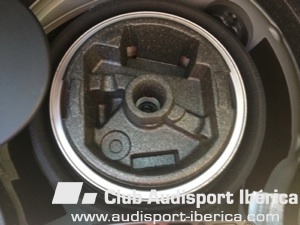

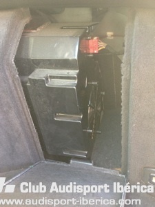

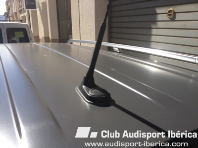

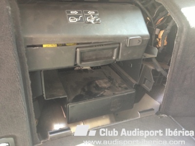

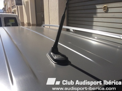

sergiv Publicado 30 de Julio del 2013 Autor Denunciar Publicado 30 de Julio del 2013 Buenas, pues adjunto fotos para ilustrar mis dudas: Aquí debería ir la antena del GPS, no? Si no la tengo no puedo usar el navegador? En la parte izquierda del maletero hay estas cosas, una parece ser la caja de herramientas, en medio quizá iba el cargador de CD, pero lo de abajo??? Esta es la parte derecha, parece ser el ampli Bose? Esta es la rueda de recambio, me faltan cosas? Responder

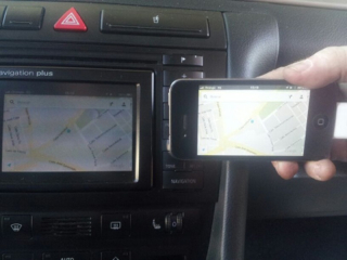

panadero_es Publicado 30 de Julio del 2013 Denunciar Publicado 30 de Julio del 2013 (editado) Aquí debería ir la antena del GPS, no? Si no la tengo no puedo usar el navegador? --- Esa es la antena del GPS, no se a qué te refieres con que te falta... En la parte izquierda del maletero hay estas cosas, una parece ser la caja de herramientas, en medio quizá iba el cargador de CD, pero lo de abajo??? --- La caja negra de arriba no es una caja de herramientas, es el gato para cambiar la rueda, sale la caja tirando de ella hacia ti y hacia arriba. Como te dije, en medio iba el cargador de CD y lo de abajo es la caja de la TV. --- En el anterior post te pregunte que navegador/radio tenías para aconsejarte. Si tienes un RNS-D podrías añadirle unos cables y poder meterle la música desde un iPod, móvil o entrada auxiliar, para aprovechar la falta del cargador de CD: --- No se cómo saldrá la foto de grande porque la envío con el móvil y también le puedes añadir una cámara por poco dinero (13€). Esta es la parte derecha, parece ser el ampli Bose? --- Yo creo que sí que es el amplificador Bose. Esta es la rueda de recambio, me faltan cosas? --- Yo la rueda la veo, así que lo que tienes que buscar es en la caja del lado izquierdo. Mi coche viene igual que el tuyo, lo único que me falta es el gancho para el remolque, que tendré que buscarlo en algún desguace. Editado 30 de Julio del 2013 por panadero_es Responder
a34323 Publicado 30 de Julio del 2013 Denunciar Publicado 30 de Julio del 2013 La antena lleva el gps integrado. Te falta el cargador si Lo de la derecha es el amplificador Lo de abajo no se que es. El mio no lo lleva. Te falta el compresor si. Responder
panadero_es Publicado 30 de Julio del 2013 Denunciar Publicado 30 de Julio del 2013 Ya te digo que es la TV y si quieres te digo como colocar los cables para ver el móvil. También hay un brico de Tourist y de elchiky me parece. Emilio, lo del compresor es la primera noticia, podrías añadir una foto para verlo? Responder
a34323 Publicado 30 de Julio del 2013 Denunciar Publicado 30 de Julio del 2013 Hola Pana! Pues sí, los allroad llevan la rueda de repuesto desinflada (es de galleta) y el coche trae un compresor para inflarla. Es muy útil, porque si vas al campo y te metes en barro, puedes desinchar las ruedas del coche y luego inflarlas con él. Responder
panadero_es Publicado 30 de Julio del 2013 Denunciar Publicado 30 de Julio del 2013 Yo también tengo la rueda de galleta, por lo que en cuanto encuentre una llanta 18 barata la cogeré para ponerla de repuesto. Sobre el compresor, yo pille uno del lidl y lo tengo por sí acaso en el coche como para inflar las ruedas de la bici. Lo que no sabía es que venía de serie ya que el mío no lo traía. ¿Y sólo lo traen los Allroad o también los A6? Responder
a34323 Publicado 30 de Julio del 2013 Denunciar Publicado 30 de Julio del 2013 Sólo en los allroad. Y que tu coche lleve de galleta no es normal. Yo llevo las 5 llantas iguales. Responder
sergiv Publicado 30 de Julio del 2013 Autor Denunciar Publicado 30 de Julio del 2013 Muchas gracias por las respuestas! La radio que llevo es una RNS-E. - En la caja negra de la izquierda del maletero tengo el gato y un gancho para remolque. - Lo del compresor, pues iré a comprar uno de 12 voltios, a ver que encuentro - Lo del CD... pues que rabia, lo que me extraña es que no encontré ningún cable para conectarlo. Hay algún brico para volverlo a montar? - La de la TV, ¿Para que narices quiero una TV en el coche? Bueno ya que está, ¿Cómo se usa eso? Panadero: Jolin! Como tienes conectado el móvil a la radio??? Responder

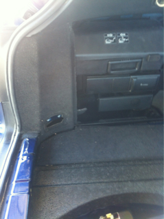

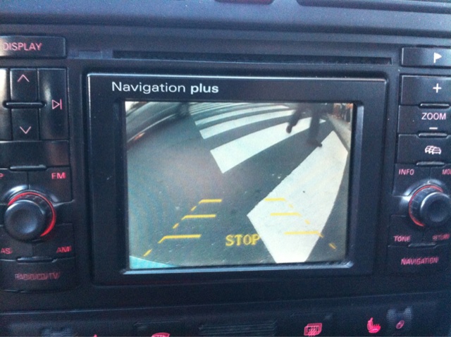

panadero_es Publicado 30 de Julio del 2013 Denunciar Publicado 30 de Julio del 2013 Sergiv no tengo solo el móvil conectado, también una cámara trasera. Yo tengo conectado el IPhone o IPad y lo que se ve en la pantalla del dispositivo se ve en la del navegador y se escucha. Ya sea música, vídeos, tomtom, whasapp, etc. --- La Tv solo la podías ver en parado, en marcha a partir de 5 km/h se apaga el monitor pero se sigue escuchando el sonido. El problema es que al tener el apagón analógico ya no se ven los canales, hay que poner una antena para la Tv digital. Hay algunos compañeros que han colocado alguna pero me parece que en movimiento no se ven bien. Puedes solucionar el tema de la Tv en movimiento solo cortando un cable que le llega al navegador, precisamente el de la señal gala. --- Sobre el compresor no es nada urgente ni obligatorio, puedes cargar la de repuesto con la máxima carga de las ruedas normales y ya esta, esas ruedas en principio no son para hacer km, sino para que te lleven al taller más cercano. La puyada es cuando te pilla de viaje y un domingo. Yo veo más práctico un kit de reparación por 6 €. --- Lo del cargador de CD yo no lo instalaria, le pondría una entrada de mp3 o de móvil. No se las conexiones que tiene detrás el RNS-E pero seguro que mejores que el mío, aparte de la pantalla a color, etc. Y si no se la metes por la TV. Responder
panadero_es Publicado 30 de Julio del 2013 Denunciar Publicado 30 de Julio del 2013 (editado) Antes no ha subido la foto de la cámara trasera, te la añado ahora... Oye, por cierto, lo de tu rueda de repuesto desinflada estas seguro que esta desinflada y no pinchada?? Lo has probado? A ver si cuando vas a hacer uso de ella te llevas una sorpresa, porque no entiendo porque esta desinflada y no tiene nada de carga... Editado 30 de Julio del 2013 por panadero_es Responder
