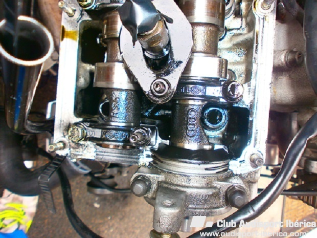

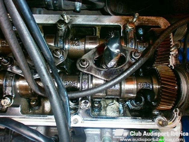

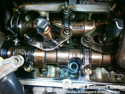

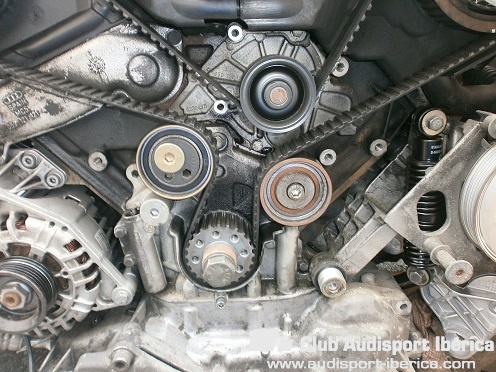

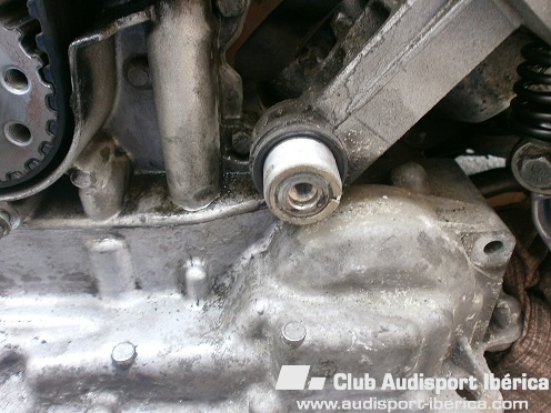

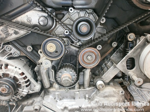

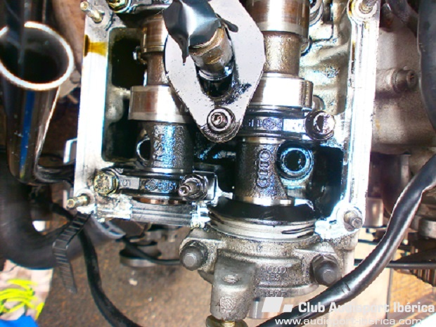

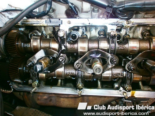

goll1974 Publicado 28 de Julio del 2013 Denunciar Publicado 28 de Julio del 2013 Hola a todos, Por fin, después de estar planeando durante dos años este mantenimiento y 3 años después de adquirir el trueno azul, al fin lo he hecho. He cambiado Kit de distribución que le tocaba, kit de arboles de levas, 2 válvulas reguladoras de presión en culatas, correas accesorios más sus tensores (Estaban casi todos los rodillos tocados), kit reparación correa poly-v (que no me convence como se ha quedado), bomba de agua, termostato, he pintado con imprimación y pintura anti-oxido la traviesa frontal del paragolpes porque se estaba empezando a oxidar, compré un alternador de segunda mano que estaba bien para poder re-acondicionar el original y poder usar el coche, Vaso de expansión nuevo. Creo que no se me olvida nada. Me ha llevado 4 días de trabajo pero después de 1000 kms recorridos, va fino, fino y suena más a V6. Me tuve que coger 2 días de vacaciones en el trabajo pero ha valido la pena. Iré haciendo comentarios según me vaya acordando pero como lo tengo fresco, cualquier duda que os surga, por favor, no dudéis en preguntar. Voy adjuntando fotos aunque he estado tan liado y la prisa en acabar que no son muchas. Saludos. Responder
goll1974 Publicado 28 de Julio del 2013 Autor Denunciar Publicado 28 de Julio del 2013 Foto Responder
goll1974 Publicado 28 de Julio del 2013 Autor Denunciar Publicado 28 de Julio del 2013 Otra Responder
goll1974 Publicado 28 de Julio del 2013 Autor Denunciar Publicado 28 de Julio del 2013 Other Responder
goll1974 Publicado 28 de Julio del 2013 Autor Denunciar Publicado 28 de Julio del 2013 Distribución Responder
goll1974 Publicado 28 de Julio del 2013 Autor Denunciar Publicado 28 de Julio del 2013 Poly-V Defectuoso Responder

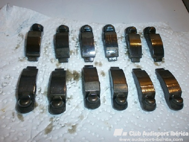

goll1974 Publicado 28 de Julio del 2013 Autor Denunciar Publicado 28 de Julio del 2013 Aqui os adjunto una foto donde se ve el surco desgastado de uno de los árboles pero no era preocupante todavía y además cambiando el aceite cada 7000 kms. Pero lo hice por uno de las culatas hacía más ruido que otra y no quería arriesgar. Saludos. Responder

goll1974 Publicado 28 de Julio del 2013 Autor Denunciar Publicado 28 de Julio del 2013 Desgaste de balancines Responder

madmack Publicado 29 de Julio del 2013 Denunciar Publicado 29 de Julio del 2013 Te digo que mis árboles y balancines estaban muchíiiiiiisimo peor, así pasó que se saltaron Responder
