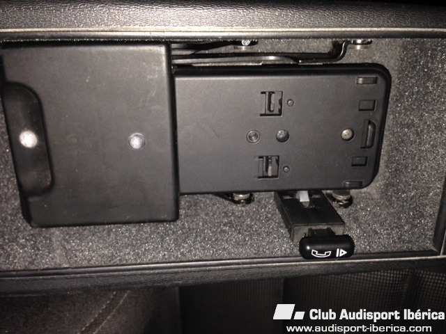

jackdess Publicado 28 de Julio del 2013 Denunciar Publicado 28 de Julio del 2013 Buenas, me gustaría saber si alguien a podido desmontar el soporte del teléfono que va montado en el reposabrazos, llevo muchísimo tiempo intentando desmontarlo pero no se cómo. Haber si alguien me puede echar una mano. Saludos. Responder

jackdess Publicado 17 de Septiembre del 2013 Autor Denunciar Publicado 17 de Septiembre del 2013 Buenas, adjunto una foto para ver si me puedes ayudar. Saludos. Responder

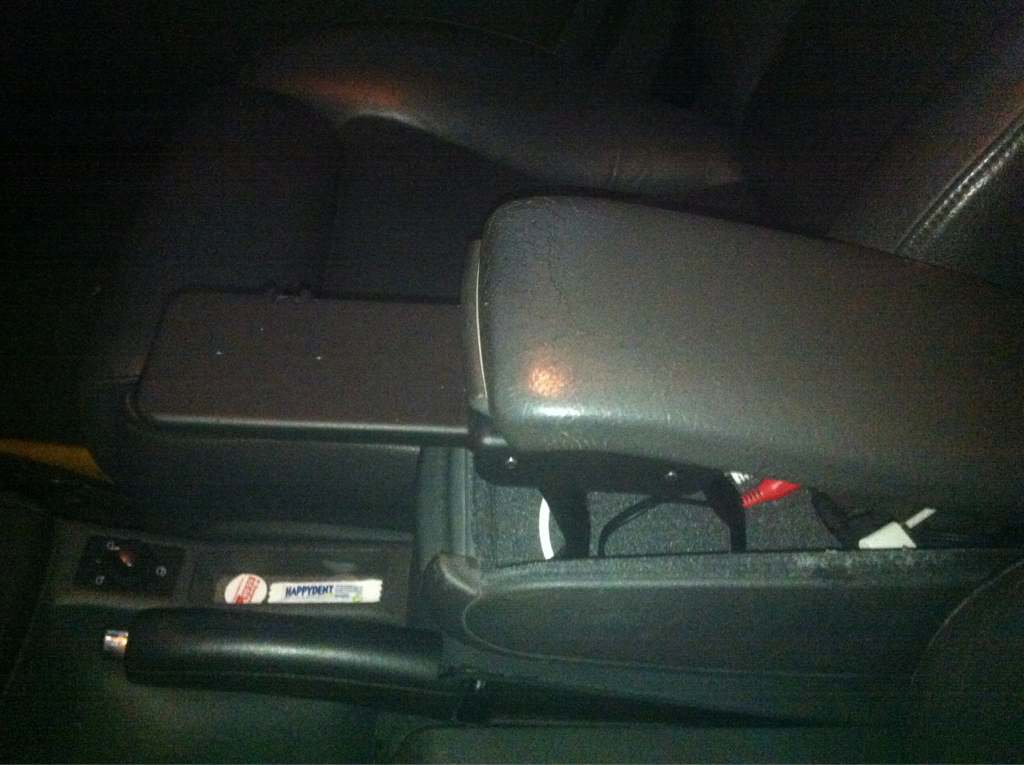

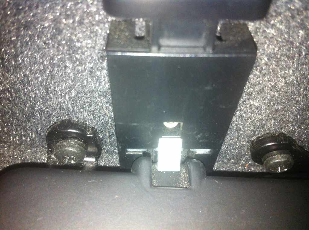

panadero_es Publicado 18 de Septiembre del 2013 Denunciar Publicado 18 de Septiembre del 2013 Buenas, adjunto una foto para ver si me puedes ayudar. Saludos. Perdona jackdess, no había visto que me habías enviado la foto. Lo que tienes que hacer es darle al botón del teléfono para que la carcasa se levante. Una vez que se levanta, podrás ver que esta unida al reposabrazos por cuatro tornillos, dos a cada lado. Con quitar esos tornillos sale el plástico para sujetar el teléfono de serie. Yo lo he dejado, porque puedes levantarlo y cerrar la tapa, quedándose una pequeña parte fuera del reposabrazos, que es donde apoyo aveces el móvil cuando lo tengo conectado al RNS-D. Perdona por lo cutre, pero lo he hecho desde el móvil. Si tienes más dudas dimelo y te mando yo las fotos. Un saludo. Responder
jackdess Publicado 19 de Septiembre del 2013 Autor Denunciar Publicado 19 de Septiembre del 2013 Hola, el problema es que esos tornillos no se como desatornillarlos ya que no tienen cabeza, estan lisos. No se si me explico. Saludos. Responder
panadero_es Publicado 19 de Septiembre del 2013 Denunciar Publicado 19 de Septiembre del 2013 Hola, el problema es que esos tornillos no se como desatornillarlos ya que no tienen cabeza, estan lisos. No se si me explico. Saludos. Quieres decir que le han comido la cabeza? Ósea que no son de estrella ni tors? Luego bajo al coche y te enseño los míos, pero si no tienen nada para desatornillarlos yo lo intentaría con unos alicates, te costará (mucho) pero lo terminarás quitando Responder

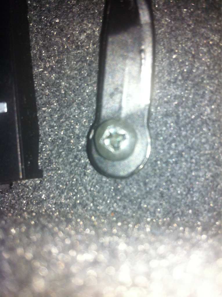

panadero_es Publicado 19 de Septiembre del 2013 Denunciar Publicado 19 de Septiembre del 2013 Los míos son de estrella: Responder
panadero_es Publicado 19 de Septiembre del 2013 Denunciar Publicado 19 de Septiembre del 2013 Responder
panadero_es Publicado 19 de Septiembre del 2013 Denunciar Publicado 19 de Septiembre del 2013 Es verdad que ocupa bastante lugar del reposabrazos, pero a veces lo extiendo y apoyo en el saliente el iphone conectado al navegador por el cable. Responder
