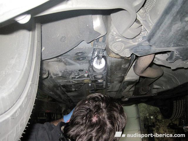

ivanmeteoro Publicado 30 de Julio del 2013 Denunciar Publicado 30 de Julio del 2013 Quiero sustituir el filtro de combustible de un A5 2.7 tdi y necesito conocer su ubicación en el vehículo. Me pareció leer por ahí que esta debajo del asiento del acompañante debajo de la tapa que cubren los bajos. Gracias Responder
mercenari Publicado 30 de Julio del 2013 Denunciar Publicado 30 de Julio del 2013 Estas en lo cierto Responder
ALL70 Publicado 30 de Julio del 2013 Denunciar Publicado 30 de Julio del 2013 Si está en el mismo sitio que los A4B8, la compañera Lomoi nos puso unas cuantas fotos del filtro, aquí te dejo una: Responder

chustazo Publicado 6 de Agosto del 2013 Denunciar Publicado 6 de Agosto del 2013 Elevaste el coche, ¿verdad? Lo tengo comprado pero yo no he podido cambiarlo porque no tengo dónde levantarlo... Responder
lomoi Publicado 4 de Septiembre del 2013 Denunciar Publicado 4 de Septiembre del 2013 Sin levantar lo llevas muy chungo.... puedes ver más fotos en mecánica del A4, en el brico de la revisión de los 60.000, sólo para quitar los plásticos necesitas levantar y ya para cambiar el filtro en sí, ni te digo... Hay empresas que alquilan boxes para estas cosas, pregunta o googlea por tu zona a ver Responder
chustazo Publicado 5 de Septiembre del 2013 Denunciar Publicado 5 de Septiembre del 2013 Para quitar las tapas de la zona delantera y cambiar el aceite sí que me apaño subiendo el coche a un bordillo, pero para las del filtro que están más atrás ya me temía yo que no habría otra forma... Responder
