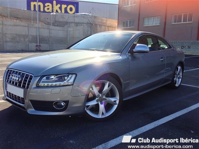

rober_golf Publicado 30 de Julio del 2013 Denunciar Publicado 30 de Julio del 2013 He visto un forero que vende unas que me gustan y querían saber si nos valen ya que no tengo ni idea de buje ni de et Responder
David BCN Publicado 30 de Julio del 2013 Denunciar Publicado 30 de Julio del 2013 (editado) Las llantas del A5 me parece que tienen varios ET. Las de menor ET son 28 y las de mayor ET son 32. Las llantas del TT son ET 52. Es decir, aún si montaras las de mayor ET en tú TT sería como llevar separadores de rueda y muy posiblemente te salieran demasiado y tocaran. A parte, las llantas del A5 son buje 66 y las del TT 57, aunque eso podría arreglarse poniendo centradores. Editado 30 de Julio del 2013 por David BCN Responder
PorTiTaS Publicado 30 de Julio del 2013 Denunciar Publicado 30 de Julio del 2013 Un compañero tenía las originales del S5 puestas y no se sí tenía que llevar centradores o que, pero le quedaban fenomenal, stilcars creo que era. Responder
kevin34 Publicado 30 de Julio del 2013 Denunciar Publicado 30 de Julio del 2013 Un compañero tenía las originales del S5 puestas y no se sí tenía que llevar centradores o que, pero le quedaban fenomenal, stilcars creo que era. Ojo! A Stilcars le tocaba la aleta trasera!!!! Tenia doblar la chapa para que no le tocara. Me lo comentó en directo en una quedada. Suerte! Responder
rober_golf Publicado 1 de Agosto del 2013 Autor Denunciar Publicado 1 de Agosto del 2013 entonces no Eran estas Responder
LUISPOLI Publicado 3 de Agosto del 2013 Denunciar Publicado 3 de Agosto del 2013 Hola, yo llebaba 8Jx18. ET 35 y quedaban perfectas. Lo del buje no es problema con centradores. Un saludo Responder
