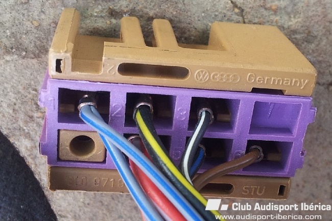

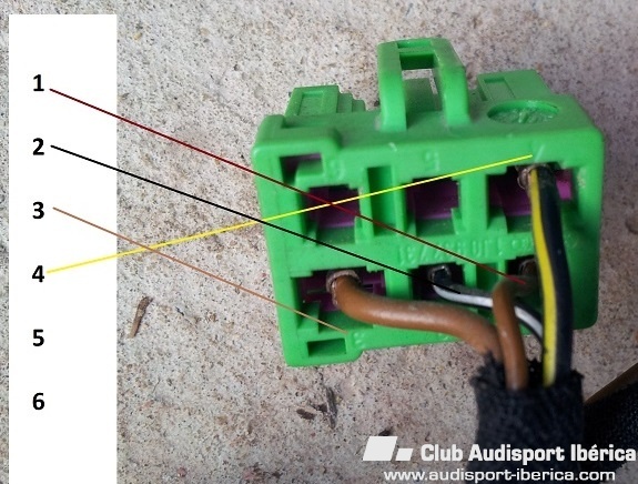

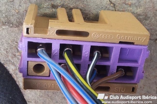

a3_130_tdi Publicado 4 de Agosto del 2013 Denunciar Compartir Publicado 4 de Agosto del 2013 mira te pongo unas fotos de las fichas con sus números, la ficha verde es la que va enchufada debajo del asiento y la ficha lila es la que va enchufada en el regulador de la calefacción "las ruletitas" Responder Enlace al comentario Compartir en otros sitios web More sharing options...
a3_130_tdi Publicado 4 de Agosto del 2013 Denunciar Compartir Publicado 4 de Agosto del 2013 te pongo una foto de cada por que son los 2 iguales Responder Enlace al comentario Compartir en otros sitios web More sharing options...

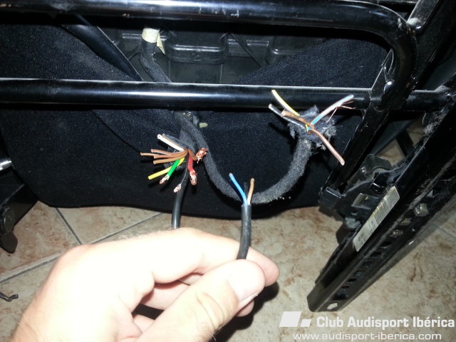

a3_130_tdi Publicado 4 de Agosto del 2013 Denunciar Compartir Publicado 4 de Agosto del 2013 lo que me e fijado es que también te han cortado las propias fichas del asiento... mal echo.. eso te lo tengo que mirar a ver que cables se corresponden con esas fichas "hembras" Responder Enlace al comentario Compartir en otros sitios web More sharing options...
a3_130_tdi Publicado 4 de Agosto del 2013 Denunciar Compartir Publicado 4 de Agosto del 2013 tio creo que te han cortado mas cables de la cuenta... ave si puedes subir unas fotos de los bajos del asiento de todos los cables que tengas, aqui e encontrado una foto donde se ve los bajos de unos asientos, y veo que tiene unos reles con unos cuantos de cables que algunos concuerdan con los colores de la foto que as subido al principio. si subieras una foto de los bajos de los asientos que se vean los cables resultaria mas facil ver como te lo han cortado. Responder Enlace al comentario Compartir en otros sitios web More sharing options...

Ponce12 Publicado 5 de Agosto del 2013 Autor Denunciar Compartir Publicado 5 de Agosto del 2013 Hola!! Aquí te adjunto la fotografía del asiento por la parte de abajo, pero mis asientos no tienen esos conectores ni relés que veo en las fotografías que me has mandado, no están visibles, ni siquiera están los enganches de las fichas, si necesitas una fotografía mas clara dímelo y te envió otra, pero vamos lo que ves en esta fotografía es lo que hay... 3 mazos de cables cortados. Como pienso hacer la instalación de la calefacción ? Sinceramente no tengo ni la ruleta de control... pensaba hacerlo mas adelante ya que no se donde conseguirla, si alguien tiene una que me lo diga jeje saludos Responder Enlace al comentario Compartir en otros sitios web More sharing options...

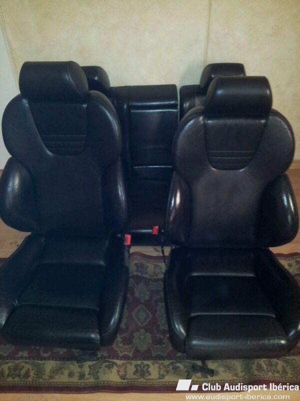

a3_130_tdi Publicado 5 de Agosto del 2013 Denunciar Compartir Publicado 5 de Agosto del 2013 Puedes poner una foto de los asientos Responder Enlace al comentario Compartir en otros sitios web More sharing options...

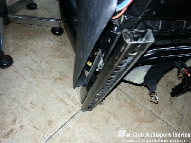

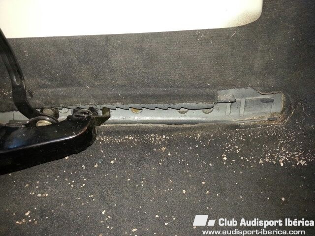

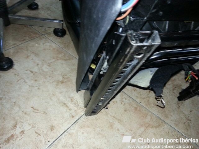

Ponce12 Publicado 5 de Agosto del 2013 Autor Denunciar Compartir Publicado 5 de Agosto del 2013 Puedes poner una foto de los asientos Ahora tengo otro problema y creo que gordo..... Hoy al montar los asientos me topado con el siguiente problema, que las guías de mis asientos de serie van fijas en un lateral y las de los asientos recaro van atornilladas en el suelo y lojica mente no me valen. Que mal... que bajón, lo que me faltaba.... Que tengo que Hacer? atornillo los asientos recaro en el suelo? Subo fotos de las guías de los asientos de serie y las guías de los asientos recaro Responder Enlace al comentario Compartir en otros sitios web More sharing options...
Ponce12 Publicado 5 de Agosto del 2013 Autor Denunciar Compartir Publicado 5 de Agosto del 2013 Fotos Puedes poner una foto de los asientos Ahora tengo otro problema y creo que gordo..... Hoy al montar los asientos me topado con el siguiente problema, que las guías de mis asientos de serie van fijas en un lateral y las de los asientos recaro van atornilladas en el suelo y lojica mente no me valen. Que mal... que bajón, lo que me faltaba.... Que tengo que Hacer? atornillo los asientos recaro en el suelo? Subo fotos de las guías de los asientos de serie y las guías de los asientos recaro Foto de guía de asientos recaro Responder Enlace al comentario Compartir en otros sitios web More sharing options...
Ponce12 Publicado 5 de Agosto del 2013 Autor Denunciar Compartir Publicado 5 de Agosto del 2013 Foto de asientos recaro S3 Responder Enlace al comentario Compartir en otros sitios web More sharing options...

a3_130_tdi Publicado 5 de Agosto del 2013 Denunciar Compartir Publicado 5 de Agosto del 2013 Parece que le falta la base del asiento, osea el asiento no es que vaya atornillado al suelo sino a la base esa k tiene ruedas, después te mando una foto de los mios para que veas Responder Enlace al comentario Compartir en otros sitios web More sharing options...
