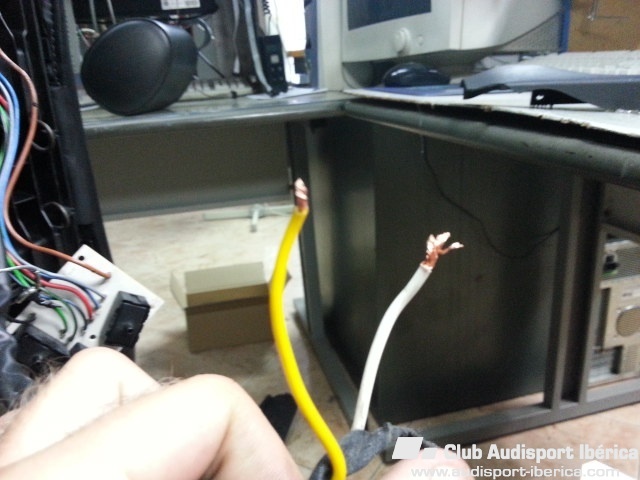

Ponce12 Publicado 7 de Agosto del 2013 Autor Denunciar Publicado 7 de Agosto del 2013 ÚLTIMAS NOTICIAS!!! Hoy me e puesto a saco con el asiento, para ver sí solucionaba el tema de que el motor de la elevación de asiento, que como ya os comente no funcionaba. Pues bien, e seguirla la instalación eléctrica completa del asiento y ............ YA ME FUNCIONANNNN!!!! Jeje Como ya os comente los cables estaban cortados vale, pues resulta que de ese mismo matojo de cables que subí en la primera página tambien estaban cortados los cables de alimentación del motor y del interruptor, por eso tenía la misma avería en los 2 asientos, subo foto de los cables de alimentación del motor y del interruptor... CABLE DE ALIMENTACIÓN DEL MOTOR Responder

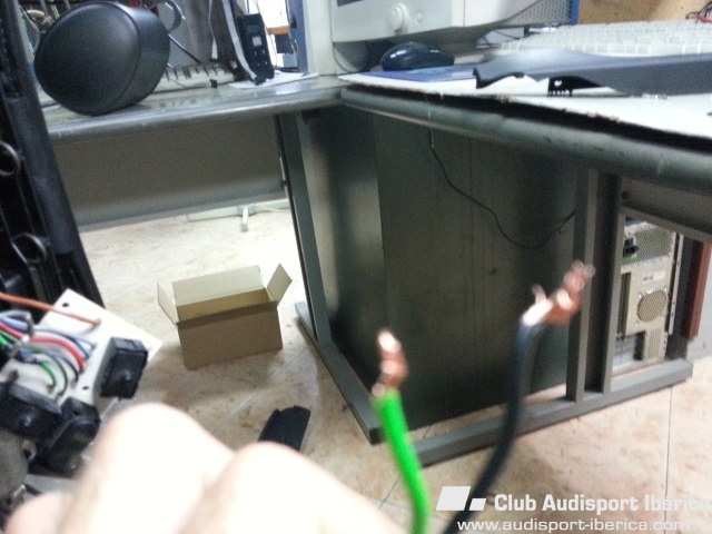

Ponce12 Publicado 7 de Agosto del 2013 Autor Denunciar Publicado 7 de Agosto del 2013 CABLE DEL INTERRUCTOR DE ELEVACIÓN DE ASIENTO Responder
Ponce12 Publicado 7 de Agosto del 2013 Autor Denunciar Publicado 7 de Agosto del 2013 Lo único que e tenido que hacer para que me funcionara a sido lo siguiente. Uno de los cables (positivos) del Interructor que es el que da la alimentación al motor cuando pulsas, los e cuzado a la alimentación del motor, así de fácil.....g Responder

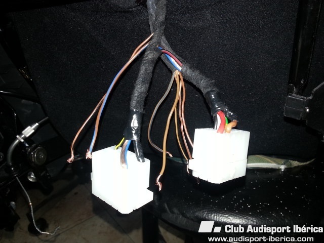

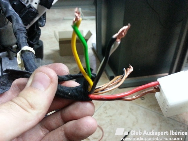

Ponce12 Publicado 12 de Agosto del 2013 Autor Denunciar Publicado 12 de Agosto del 2013 Estan son las clemas que me e currado, como ya decia la instalacion del tema electrico de los movimientos del asiento ya me funciona perfectamente las 3 funciones y ahora estoy con el tema de la instalacion de los asientos calefatables. Aqui tengo dudas.... sobre todo por que me sobran cables jejej si alguien sabe para que sirven o donde van conectados.... tambien me sobran cables como podeis ver en matojo de la derecha que es la alimentacion de los asientos electronicos y me sobran unos 5 canles de color base marron con combinados con otros colores. Repito si alguien sabe donde van ...porfavor que me ayude. Daludosss Responder
