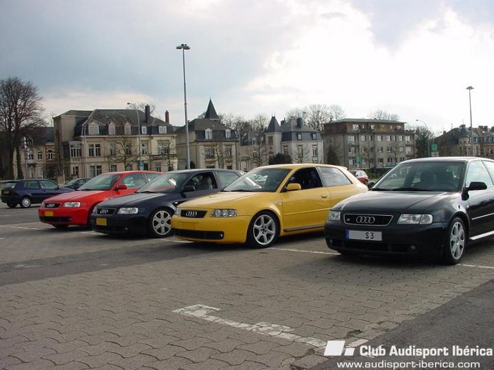

Estoy indeciso de si poner los faros de xenon originales de prerestyling o del restyling en mi A3 pre. La cosa esta que con los res se vera mas actual y con los del pre tiene un aire al S3, me gustan la dos esteticas y los montaria con el parachoque del restyling. Con la instalacion de res no tengo ningun problema, por eso no se.....
Que montar faro entero o faro partido, xenon original del prerestyling o del restyling?
Que opinan?
Pongo una foto prestada de otro foro para que puedan ver la diferencia de como quedaria con unos y con los otros. Mirar solo los faros, no tengo parachoques.
