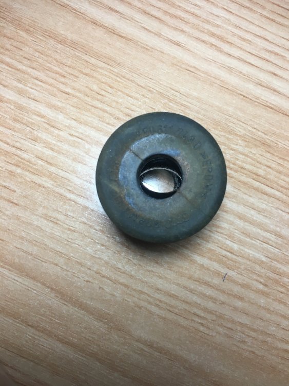

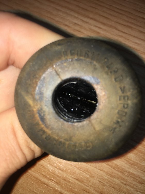

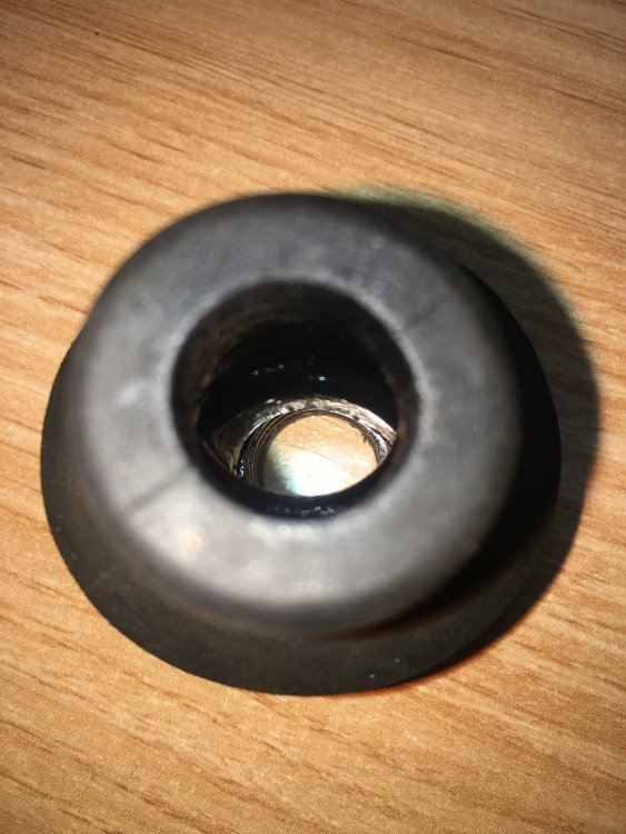

Mil gracias por todo torpedor2000 ya tengo los frenos bien, he cambiado la goma como me dijiste y nada otro coche diferente con otros frenos, ya voy seguro conduciendo, lo que me da rabia en parte es todo lo que me han cambiado en el taller para nada, y que todo el problema viniera de una goma de 10€. Pero bueno por lo menos se que ahora tengo los frenos perfectos, pero me molesta haberme gastado casi 800€ para que la culpa la tenga una goma de 10€ y encima en un taller no hayan sido capaces de verlo, y yo que entiendo de mecánica lo justo, cosas básicas al final rompiéndome la cabeza lo haya sacado. Pero bueno.... de los errores se aprende y que todo sea dinero y no un accidenté.
Si los moderadores quieren puedo crear un brico con el problema que he tenido con las soluciones  para que si le pasa a alguien cambie primero esta pieza. Os subiré mañana una foto de la goma, por dentro estaba destrozada y al pedir el aire el servo y succionarlo se quedaba pegada y taponaba por eso el pedal se ponia duro.
Mirando el lado positivo, como he dicho, ahora se que mis frenos estan perfectos. Llevaba asi 4 años desde que tengo el coche, para haber tenido un susto gordo, por lo menos ya ha quedado solucionado.

Pues si lo que más rabia me da es lo que comentas, que en el taller se hayan ido a piezas caras en lugar de pensar que fuera esa tontería, por lo menos se que el resto de piezas estan cambias y que todo el sistema de frenado esta revisado, pero bueno ha sido bastante pasta, aunq como dije ayer, mejor dinero que no un susto gordo. Voy a preparar este finde un brico, lo subire a la sección mecánica e intentare meter todas las gomas y refes que hay de las gomas del corta fuegos de todos los motores que montan los b6-b7 de esta manera si cualquier persona esta con dudas sobre sus frenos que cambie primero esta pieza. Además bajo mi punto de vista, y viendo lo que a mi me ha pasado, yo la cambiaria cada cierto tiempo para prevenir.
De nuevo muchas gracias a todos por ayudarme y haber solucionado el problema entre todos. Creo que esa es la esencia del foro.
Os dejo unas fotos para que veáis como está la goma vieja.
Un abrazo y buen finde a todos.
