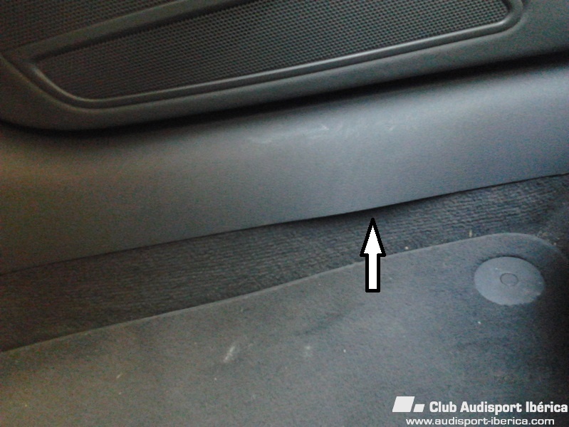

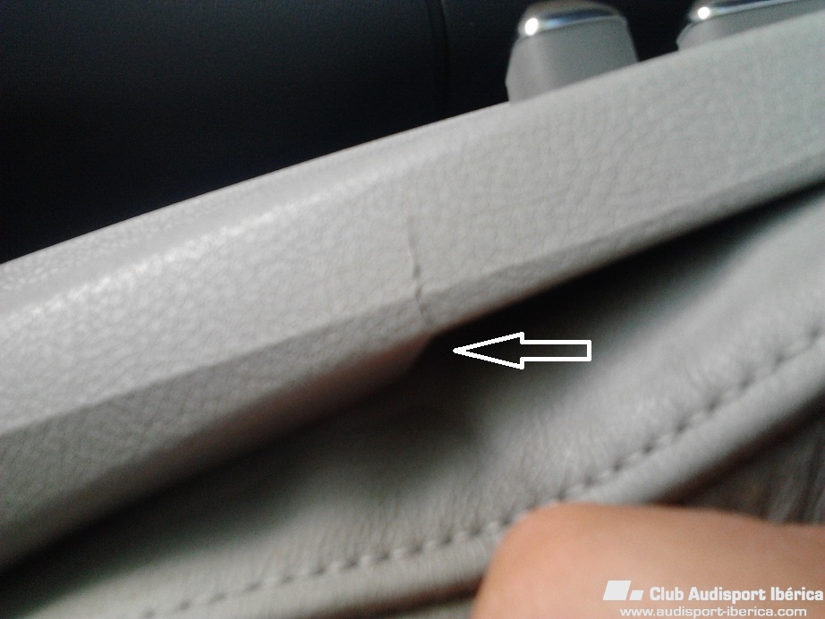

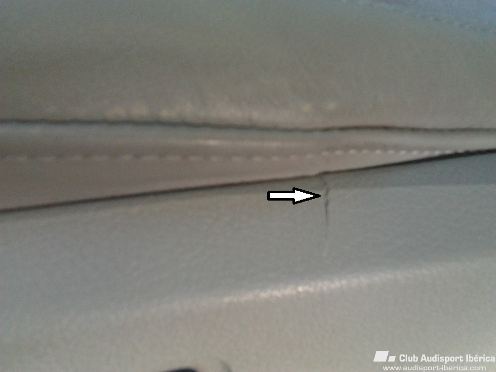

onlyhouse Publicado 5 de Agosto del 2013 Denunciar Publicado 5 de Agosto del 2013 No se si, como os digo, es mala suerte o que la calidad en los plasticos del A5 deja mucho que desear. Tengo el A5 desde hace poco mas de un año, hace un mes, poco mas o menos, limpiandolo me di cuenta que el plastico del lateral izquierdo del asiento estaba rajado, dicha raja coincidia justo en el punto donde termina una especie de pestaña que lleva y que ademas coincide con el sitio donde apoyas la pierna para salir del coche. Entiendo que el motivo por el que se ha roto es ese, apoyar la pierna al salir y que en ese punto no lleva la pestaña. Deciros que no peso 100 Kg ni mucho menos, soy mas bien menudito, por lo tanto no entiendo como ha roto con esa facilidad. Lo lleve al concesionario y aunque mostraron una cierta extrañeza no han puesto ningun problema para cambiarlo con la garantia. La duda que se me plantea es lo que tardara en volver a romper. ¿Os ha pasado a alguno esto? La cosa no queda solo ahi, ayer limpiandolo otra vez (creo que voy a tener que dejar de limpiarlo para no llevarme sorpresas desagradables) me di cuenta que el plastico de la parte baja de la puerta derecha esta bastante deformado, sin encontrar, en este caso, ningun motivo para que esto se haya podido producir. Me parece una pena que un coche de, se supone de una cierta calidad, tenga estos problemas con tan poco tiempo. Os pongo unas fotos para que veais como esta y observeis si os pasa u os ha pasado a alguno Responder
onlyhouse Publicado 5 de Agosto del 2013 Autor Denunciar Publicado 5 de Agosto del 2013 Disculpad pero os he repetido la foto del asiento, la que os queria poner y en la que se aprecia la pestaña de la que os hablo es esta Responder

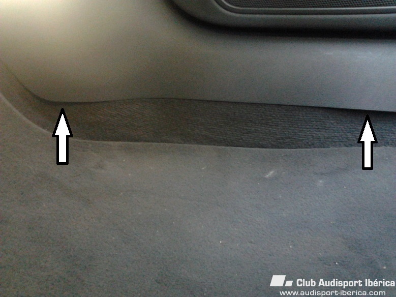

onlyhouse Publicado 5 de Agosto del 2013 Autor Denunciar Publicado 5 de Agosto del 2013 Respecto al plastico de la parte baja de la puerta derecha, os pongo tambien un par de fotos a ver que os parece. Se ha deformado en un par de sitios Responder
onlyhouse Publicado 5 de Agosto del 2013 Autor Denunciar Publicado 5 de Agosto del 2013 En esta aunque, no es de buena calidad, se aprecia en los dos sitios donde esta deformada Responder
take-off Publicado 5 de Agosto del 2013 Denunciar Publicado 5 de Agosto del 2013 En esta aunque, no es de buena calidad, se aprecia en los dos sitios donde esta deformada El mio A4 B8 también tiene deformado ese plástico.Creo que es más bien poca calidad que mala suerte tuya. Saludos. Responder
onlyhouse Publicado 5 de Agosto del 2013 Autor Denunciar Publicado 5 de Agosto del 2013 En esta aunque, no es de buena calidad, se aprecia en los dos sitios donde esta deformada El mio A4 B8 también tiene deformado ese plástico.Creo que es más bien poca calidad que mala suerte tuya. Saludos. Pues no valen cuatro duros para que que tengan esos problemas. Espero que no me pongan ningun problema al estar todavia en garantia, el problema es cuando finalice la garantia Responder
ruben23 Publicado 5 de Agosto del 2013 Denunciar Publicado 5 de Agosto del 2013 Si te sirve de consuelo a mi también se me ha partido el plástico del asiento y ademas a mi ya no me queda garantia.... Saludos Responder
onlyhouse Publicado 5 de Agosto del 2013 Autor Denunciar Publicado 5 de Agosto del 2013 Si te sirve de consuelo a mi también se me ha partido el plástico del asiento y ademas a mi ya no me queda garantia.... Saludos Creo que es un claro fallo de diseño, parte justo donde acaba la pestaña, si esta continuara en ese trozo, no ocurriria. A mi me lo van a cambiar en garantía, si se me vuelve a romper haré una reclamación tanto a Audi España como a Audi Alemania. Responder
Asturman Publicado 8 de Agosto del 2013 Denunciar Publicado 8 de Agosto del 2013 En esta aunque, no es de buena calidad, se aprecia en los dos sitios donde esta deformada Veo que es un problema bastante normal. No se si en todos los casos es problema de la calidad de los plásticos, pero en este que comentas el problema al menos en mi caso es de la moqueta del suelo-laterales. Me explico: Esa pieza de plástico tiene por su parte interior unas guias que hacen presión sobre la moqueta. Esa moqueta es unos mm. larga, con lo cual obliga al plástico hacia la parte trasera del coche. Esto hace que el plástico se retuerza, y al cabo de poco tiempo coja forma. Yo lo solucioné cortando unos mm. ese exceso de moqueta, y con cuidado y un poco de calor forzar el plástico a su posición natural. Una vez enfriado todo ajusta como debería de ser. Responder

invitado14 Publicado 9 de Agosto del 2013 Denunciar Publicado 9 de Agosto del 2013 (editado) A mi no me ha pasado lo que comentáis. Pienso que los plásticos de la parte inferior de puertas, sálpicadero y asientos del A4/A5 son de aspecto más bien pobre. De todas maneras no es normal que se deformen o se rajen. Yo reclamaría también. Respecto a lo de la puerta, ¿puede ser una grapa que se ha soltado? prueba a presionarlo a ver si encaja y se queda metido. Saludos, Editado 9 de Agosto del 2013 por OsK77 Responder
onlyhouse Publicado 9 de Agosto del 2013 Autor Denunciar Publicado 9 de Agosto del 2013 A mi no me ha pasado lo que comentáis. Pienso que los plásticos de la parte inferior de puertas, sálpicadero y asientos del A4/A5 son de aspecto más bien pobre. De todas maneras no es normal que se deformen o se rajen. Yo reclamaría también. Respecto a lo de la puerta, ¿puede ser una grapa que se ha soltado? prueba a presionarlo a ver si encaja y se queda metido. Saludos, No, no es ninguna grapa, se ve claramente deformado y estoy seguro que ha sido los días que he estado de vacaciones que ha estado aparcado en la calle y le ha dado bastante el sol, cuando estoy en casa esta normalmente en garaje. Decir que es blanco y aunque al sol la temperatura interior es elevada, no quiero ni pensar si hubiera sido negro Responder
acinco4 Publicado 11 de Agosto del 2013 Denunciar Publicado 11 de Agosto del 2013 A mi no me ha pasado lo que comentáis. Pienso que los plásticos de la parte inferior de puertas, sálpicadero y asientos del A4/A5 son de aspecto más bien pobre. De todas maneras no es normal que se deformen o se rajen. Yo reclamaría también. Respecto a lo de la puerta, ¿puede ser una grapa que se ha soltado? prueba a presionarlo a ver si encaja y se queda metido. Saludos, No, no es ninguna grapa, se ve claramente deformado y estoy seguro que ha sido los días que he estado de vacaciones que ha estado aparcado en la calle y le ha dado bastante el sol, cuando estoy en casa esta normalmente en garaje. Decir que es blanco y aunque al sol la temperatura interior es elevada, no quiero ni pensar si hubiera sido negro llevas panoramico?el cristal en exceso multiplica los grados,lo del color no es tanta diferencia Responder
inyeccion Publicado 19 de Agosto del 2013 Denunciar Publicado 19 de Agosto del 2013 (editado) Buenas tardes, comentar que yo tambien he apreciado la abertura de la moldura que figura en la foto, justo a la altura de los pies del acompañante.....solo tengo esa abertura ( la que esta a la izquierda en la foto) y, comentado en el concesionario, el asesor tecnico del taller me dijo que fueramos a ver los coches que estaban en exposicion y en los dos que vimos habia cierta abertura, si bien, no era tan exagerada como la que tengo yo que es muy parecida a la de onlyhouse, me comento que pudiera ser por el calor de la calefaccion y quedamos en que lo observase y, si iba a mas, me repararian lo que hiciese falta....de momento no ha ido a mas. Si vais al taller y os acaban cambiando esa moldura, comentarlo si haceis el favor. Editado 19 de Agosto del 2013 por inyeccion Responder
