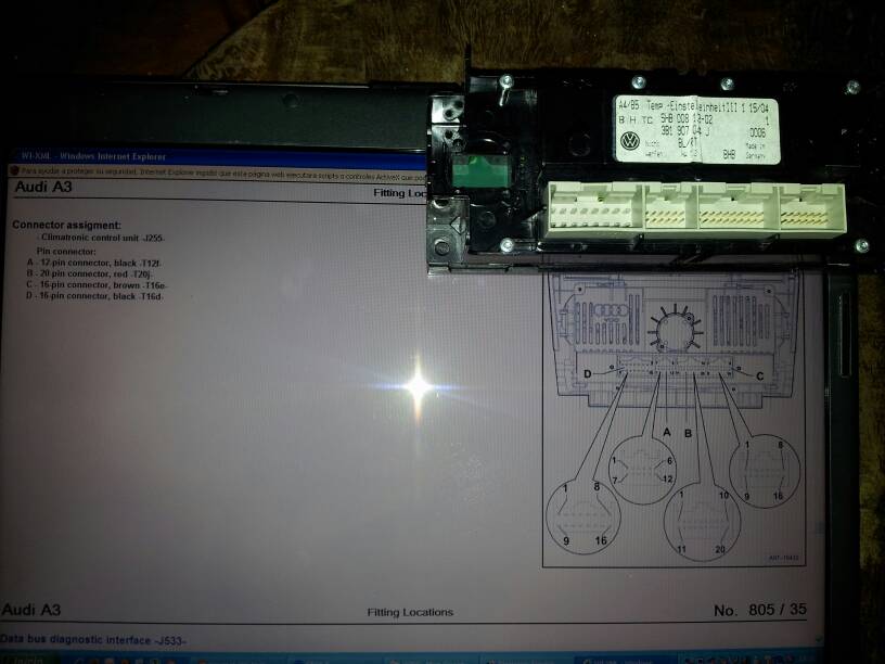

g60editionone Publicado 8 de Agosto del 2013 Denunciar Publicado 8 de Agosto del 2013 De conseguir el pin out difícil no lo veo por el elsa... El de holf mk4 si que esta... El de mk4 y a3 8l son más o menos intercambiables igual varía algún pin... La foto es la trasera del de mk4 y en pantalla se puede ver que coinciden tanto la forma de los conectores como la cantidad de pines que tienen cada uno... Faltaría revisar los pines de uno a uno, para que no se torre nada... Pero es un buen comienzo... Enviado desde mi GT-I9100 usando Tapatalk 2 Responder
