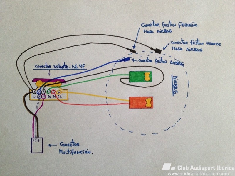

jabicho Publicado 9 de Agosto del 2013 Autor Denunciar Publicado 9 de Agosto del 2013 Gracias por los comentarios, los botones son totalmente funcionales e idénticos a los antiguos , incluso la tecla del bluetooth (que yo no tengo) sigue poniendo "tecla libre" cada vez que la pulsas...lo que no funciona en mi caso es la tecla del navegador porque yo no llevo (la pulsas y no pasa nada).y por supuesto nada de errores en los módulos correspondientes. Blus-a5, yo el airbag si que lo compraria del A4-A5,además en tu caso tienes que retocar los multifunción, te dejo el esquema de Drwest para repinear un volante del A7 que te puede dar una idea> Responder

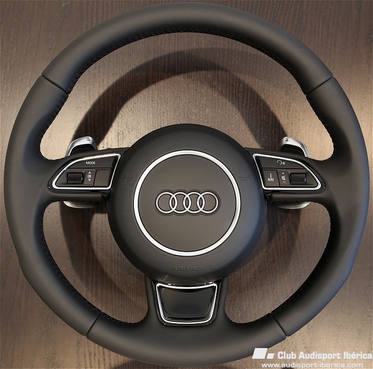

jabicho Publicado 12 de Agosto del 2013 Autor Denunciar Publicado 12 de Agosto del 2013 (editado) Voy a completar el post con una novedad que me acabo de encontar, este mismo volante en versión de levas pero con los nuevos pulsadores extendidos del RS4 que al parecer se le pueden acoplar,dejo referencias por si alguno se anima: RS4 TIPTRONIC.pdf Editado 12 de Agosto del 2013 por jabicho Responder
