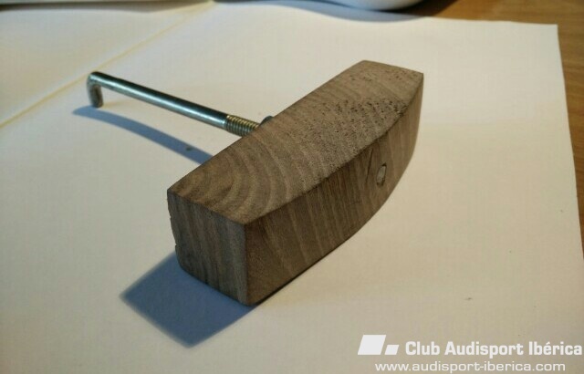

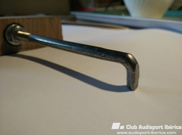

ze pequeño Publicado 11 de Febrero del 2015 Denunciar Publicado 11 de Febrero del 2015 El mango del garfio de Tineo es nogal pata negra (se usa para las culatas de escopetas), y el útil en si es la joya de la corona, de bricolaje puro, para que lo estudie Bosch, metabo o alguna marca de élite. tineo, PATENTA ESE garfio!!! Responder
ze pequeño Publicado 11 de Febrero del 2015 Denunciar Publicado 11 de Febrero del 2015 El tornillo te sirve para un par de veces, si cambias el volante por tercera vez, es aconsejable la sustitución del tornillo Para poner el airbag, es más sencillo, simplemente calcar en un lado y después en el otro sin dejar de presionar el anterior. Dedpués fíjate en la holgura entre air y aro de mandos mmf, para asegurar que está bien anclado Responder
ze pequeño Publicado 11 de Febrero del 2015 Denunciar Publicado 11 de Febrero del 2015 El tornillo te sirve para un par de veces, si cambias el volante por tercera vez, es aconsejable la sustitución del tornillo Para poner el airbag, es más sencillo, simplemente calcar en un lado y después en el otro sin dejar de presionar el anterior. Dedpués fíjate en la holgura entre air y aro de mandos mmf, para asegurar que está bien anclado El airbag de serie viene cogido con 2 ornillos, fácil de quitar Responder
Tineo Publicado 12 de Febrero del 2015 Denunciar Publicado 12 de Febrero del 2015 El mango del garfio de Tineo es nogal pata negra (se usa para las culatas de escopetas), y el útil en si es la joya de la corona, de bricolaje puro, para que lo estudie Bosch, metabo o alguna marca de élite. tineo, PATENTA ESE garfio!!! Este es el famoso garfio extractor de airbags facelift, quitas la tapa superior de la caña de dirección y sale fácilmente y a ciegas, jaja Responder
Chity Publicado 12 de Febrero del 2015 Denunciar Publicado 12 de Febrero del 2015 (editado) Yo tengo un útil acodado con un mango nada menos que en nogal, jaja Que te digan ze o valderaduey, este es premium total Alberto ese invento quiero verlo llevalo a Palencia El que tengo que quitar es de serie y creo que va con tornillos, digo yo que se quitara asi mejor. La verdad es que en el volante restiling que compre las grapas estaban bastante duras. Yo con el volante nuevo encima de la mesa, cuando me llego y me puse a quitar el airbag, al final lo hice con las uñas y me las deje en el volante Un poco de maña para enganchar la grapas por detras con el volante puesto habrá que tener, por que lo que me pasaba a mi es que quitaba una y cuando estaba con la otra se me volvía a meter la que tenia sacada. Estoy a ver si me deja una llave un compañero de trabajo, por que vosotros cambiasteis también el tornillo del volante como en el brico o dejasteis el mismo? Saludos. Es muy facil la instalacion y lo dicho si se te complica ya sabes para el centro y en un plis instalado, el tornillos puedes hacer lo que quieras dejar el que llevas o comprar uno nuevo, un saludo. chity Editado 12 de Febrero del 2015 por Chity Responder

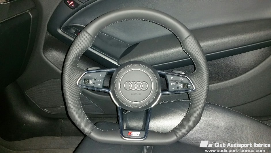

minimais82 Publicado 4 de Marzo del 2015 Denunciar Publicado 4 de Marzo del 2015 hola compis necesito alluda me he comprado el nuevo volante del tt bueno una pasada el caso es que en mi coche de serie biene con levas ,MFL, vamos todo tenai antes el volante del tt modelo anterior y la verdad que me iva todo pero ahora nada me podeis alludar si lo puedo repinar por favor alluda Responder
minimais82 Publicado 4 de Marzo del 2015 Denunciar Publicado 4 de Marzo del 2015 A por cierto en la casa audi no tenian ni idea de quiar el airbag vamos una odisea bueno es que el arnes de cables de mi coche biene 9 y este son 11 o algo asi no tengo mucha idea Responder
minimais82 Publicado 5 de Marzo del 2015 Denunciar Publicado 5 de Marzo del 2015 hola buenos dias hoy e ido al mecanico electronico bueno sin problemas el dia 16 tengo cita con el haber que pasa el de momento me ha dicho que sin problemnas que lleva trabajo pero que se puede hacer con el mazo de cables origuinal y el nuevo no hay problema ninguno buieno os ire diciendo ok muchas gracias Responder
Mamuasel Publicado 3 de Junio del 2015 Denunciar Publicado 3 de Junio del 2015 Perdona. Veo q los conectores de los airbag son distintos. Yo tambien estoy haciendo el cambio y m encuentro q el airbag nuevo no m encaja en el conector hembra del volante. Como has hecho? Gracias Responder
Chity Publicado 4 de Junio del 2015 Denunciar Publicado 4 de Junio del 2015 Perdona. Veo q los conectores de los airbag son distintos. Yo tambien estoy haciendo el cambio y m encuentro q el airbag nuevo no m encaja en el conector hembra del volante. Como has hecho? Gracias Sino te encaja es porque no has comprado el airbag válido para nuestros coches, pon alguna foto para poder ayudarte, un saludo. Chity. Enviado desde mi iPhone utilizando Tapatalk Responder

velazquez 4b8 Publicado 10 de Julio del 2015 Denunciar Publicado 10 de Julio del 2015 hola buenos dias hoy e ido al mecanico electronico bueno sin problemas el dia 16 tengo cita con el haber que pasa el de momento me ha dicho que sin problemnas que lleva trabajo pero que se puede hacer con el mazo de cables origuinal y el nuevo no hay problema ninguno buieno os ire diciendo ok muchas gracias Minimais82, ha conseguido el mecánico montartelo? Ese volante es una pasada habrá que tenerlo en cuenta si consigues montarlo. Responder
Argentum Publicado 10 de Julio del 2015 Denunciar Publicado 10 de Julio del 2015 Yo creo que con ese volante no irá ni el claxon, porque va por canbus, ya no es un simple positivo. Responder
tanatos82 Publicado 4 de Octubre del 2015 Denunciar Publicado 4 de Octubre del 2015 Una pregunta los volantes que dices del A3 son compatibles con el A7??? Responder
