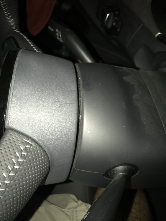

Jeremo Publicado 17 de Junio del 2017 Denunciar Publicado 17 de Junio del 2017 Ahora, yopmac dijo: No no me paso nada de eso, ¿has seguido bien los pasos para desconectar la batería? recuerda que el contacto del coche debe estar dado, para que no se bloquee el volante al girarlo para quitar los tornillos. Hola!! Gracias por responder! ya consegui que quedase centrado el volante, ahora el problema que tengo o duda, es que el volante no entra hasta en fondo. sobra un pequeño espacio. Responder

yopmac Publicado 17 de Junio del 2017 Denunciar Publicado 17 de Junio del 2017 Si el volante es referencia 8K no deberías tener problema, yo creo que el mío si entro bien, tampoco me percate si se quedo un pelin salido la verdad, le puse el tornillo le di su par de apriete, 30Nm+90º, y seme quedo el tornillo en la marca que le había hecho previamente, si eso luego voy al coche y miro la separación que se me ha quedado y te subo la foto. Responder

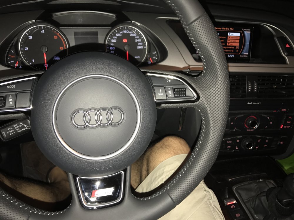

Jeremo Publicado 17 de Junio del 2017 Denunciar Publicado 17 de Junio del 2017 Lo he montado y asi me ha quedado. -funciona el Claxon - no hay luz en los botones ( he visto que El anillo de mi coche tiene solo 4 pestañas para conectar el airbag) tendre que cambiar el anillo? No errores detectados - dirección no se ha desalineado ( a ver como desmonto luego este airbag) alguna sugerencia? Gracias ! Responder
Jeremo Publicado 17 de Junio del 2017 Denunciar Publicado 17 de Junio del 2017 hace 4 minutos, yopmac dijo: Si el volante es referencia 8K no deberías tener problema, yo creo que el mío si entro bien, tampoco me percate si se quedo un pelin salido la verdad, le puse el tornillo le di su par de apriete, 30Nm+90º, y seme quedo el tornillo en la marca que le había hecho previamente, si eso luego voy al coche y miro la separación que se me ha quedado y te subo la foto. Vale gracias! me parece haber visto por ahi alguien con el mismo problema, pero no encuentro el post. ? Responder

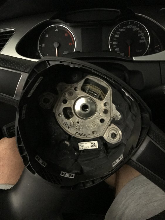

yopmac Publicado 17 de Junio del 2017 Denunciar Publicado 17 de Junio del 2017 (editado) Según estoy viendo, tu anterior volante no tenía multifunción, probablemente tendras que configurarlo con el VAGCOM, mirate este brico. Desmontar ese aribag es mas sencillo aun, en el mismo brico del montaje del volante te dice como hacerlo, es solamente quitar las dos pestañas que lo anclan. Editado 17 de Junio del 2017 por yopmac Responder
Jeremo Publicado 17 de Junio del 2017 Denunciar Publicado 17 de Junio del 2017 hace 40 minutos, yopmac dijo: Según estoy viendo, tu anterior volante no tenía multifunción, probablemente tendras que configurarlo con el VAGCOM, mirate este brico. Desmontar ese aribag es mas sencillo aun, en el mismo brico del montaje del volante te dice como hacerlo, es solamente quitar las dos pestañas que lo anclan. He visto que el Volante es de un A3, le cambie los Botones, será eso? El Airbag es 8k0. El anillo tiene es 8k0 953 568 m Gracias por tu ayuda! Responder
yopmac Publicado 17 de Junio del 2017 Denunciar Publicado 17 de Junio del 2017 hace 2 horas, Jeremo dijo: He visto que el Volante es de un A3, le cambie los Botones, será eso? El Airbag es 8k0. El anillo tiene es 8k0 953 568 m Gracias por tu ayuda! No sabria confirmarte, pero si el aro del volante es de un A3, a mi siempre me han dicho que los compatibles de nuestro A4 B8 son el A5 y el Q5, asi que por descarte tiene toda la pinta Responder

Jeremo Publicado 18 de Junio del 2017 Denunciar Publicado 18 de Junio del 2017 hace 18 horas, yopmac dijo: No sabria confirmarte, pero si el aro del volante es de un A3, a mi siempre me han dicho que los compatibles de nuestro A4 B8 son el A5 y el Q5, asi que por descarte tiene toda la pinta Lo del espacio que sobra al parecer es normal, lo he visto en otros dos videos , en donde desmontan un A4 B7 y un A7. he vuelto a desmontar para asegurarme y ademas he corregido un poco lo de la Dirección , hoy probaré si no ha quedado muy des-alineada. Ma faltaría ver lo de los botones Multifunción y mas adelante cambiaré el perno que ajusta el volante a la dirección. Gracias por la ayuda! Vivo en Austria y hay una pagina que se llama WILLHABEN hay muchísimos repuestos piezas para Audi si algun dia te interesa comprar algo de ahí te devuelvo el favor de ayudarme, desinteresadamente como hiciste tu , tengo paypal asi que tu compra sería segura. Gracias otra vez! Responder

rafa4 Publicado 19 de Junio del 2017 Denunciar Publicado 19 de Junio del 2017 Si tu volante anterior no tenia multifuncion, probablemente tendras que cambiar el anillo del airbag. Tan sencillo como que mires cuantos pines tiene el anillo del airbag y cuantos cables llegan al conector del airbag. Responder
