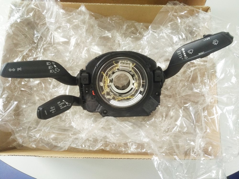

Tineo Publicado 20 de Junio del 2017 Denunciar Publicado 20 de Junio del 2017 hace 12 horas, Jeremo dijo: ... en caso de tener que cambiar el anillo , podría aprovechar y hacer algo como tu genial idea . Podría hacer el mismo cambio a restyling que tu? claro que puedes pero es una pijada cara para lo que es. La verdad es que es capricho, aparte del diseño las manetas tienen el accionamiento más suave y la palanca de largas funciona sin trabar en posición. Este es referencia 8R0_____Q y el anillo tiene los doce pines. Responder
Jeremo Publicado 22 de Junio del 2017 Denunciar Publicado 22 de Junio del 2017 En 20/6/2017 a las 10:18, Tineo dijo: claro que puedes pero es una pijada cara para lo que es. La verdad es que es capricho, aparte del diseño las manetas tienen el accionamiento más suave y la palanca de largas funciona sin trabar en posición. Este es referencia 8R0_____Q y el anillo tiene los doce pines. Bueno un caprichito nunca está mal , para mi caso, resulta que los de Audi en Viena me dieron mal el numero de referencia del anillo no es el 8k0 953 568 M sino que termina en E, hoy he ido a hacer el VAGcom y lo descubrí, ademas Me ha saltado un error en la temperatura (no entendí muy bien el alemán). bueno ahora tengo que comprar el anillo y montarlo . Supongo que uno terminado en M será el correcto? Responder
Tineo Publicado 24 de Junio del 2017 Denunciar Publicado 24 de Junio del 2017 Instalado 8r0953568Q con manetas restyling, todo bien pero hay un pequeño problema con vehículos 2008-2009, la posición estática de luz de carretera no se mantiene. Me dice chity que modificar con dremel el clavado de posición... Hala, otra modificación más jajaajja. Responder
