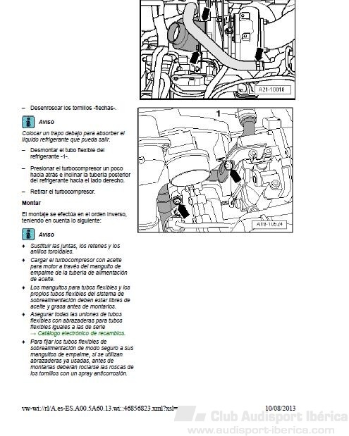

MooCKye Publicado 8 de Agosto del 2013 Denunciar Publicado 8 de Agosto del 2013 Yo diría que te falta aflojar o quitar el numero 13. Cuantos kilómetros tiene? Un saludo Responder

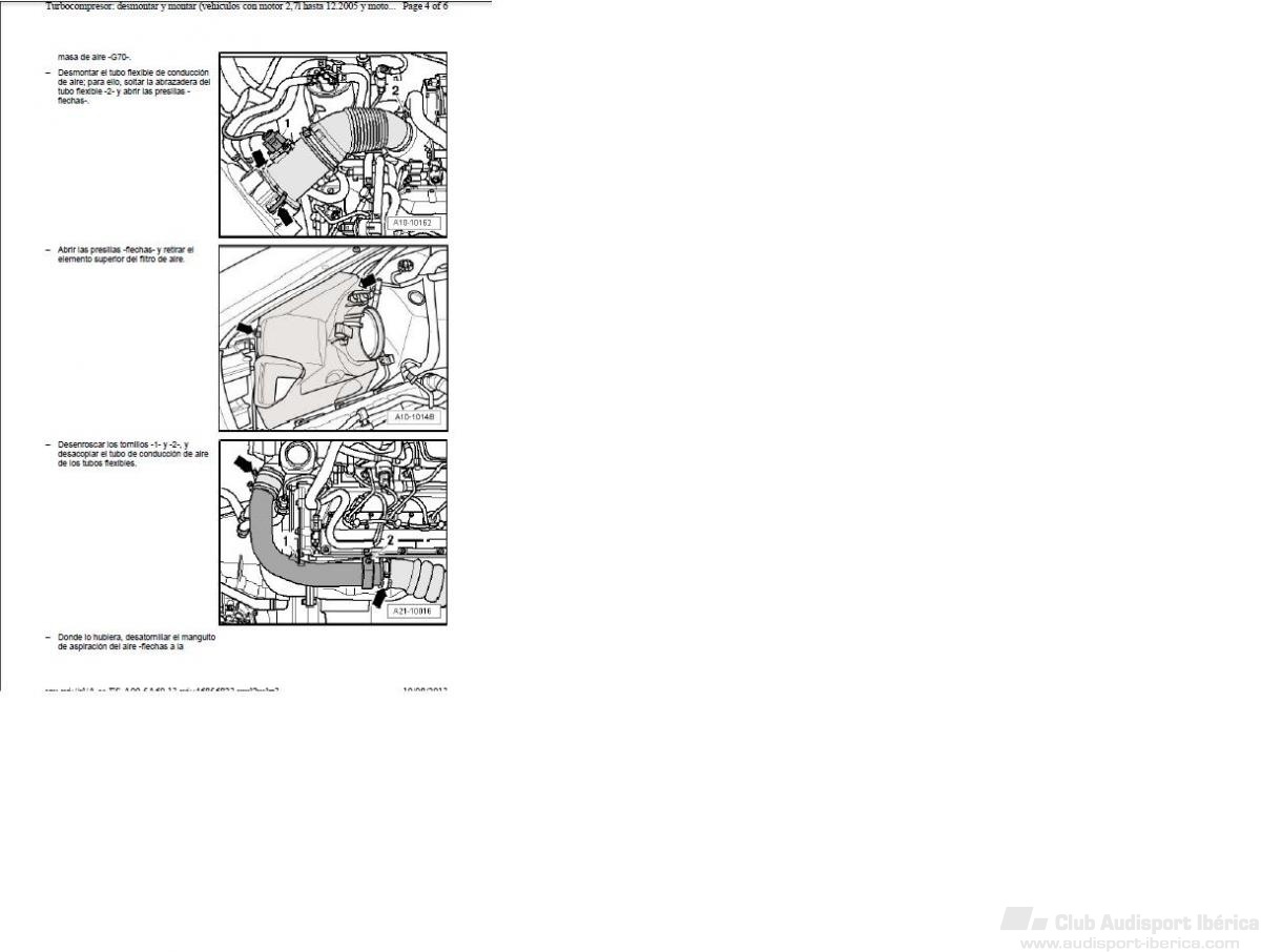

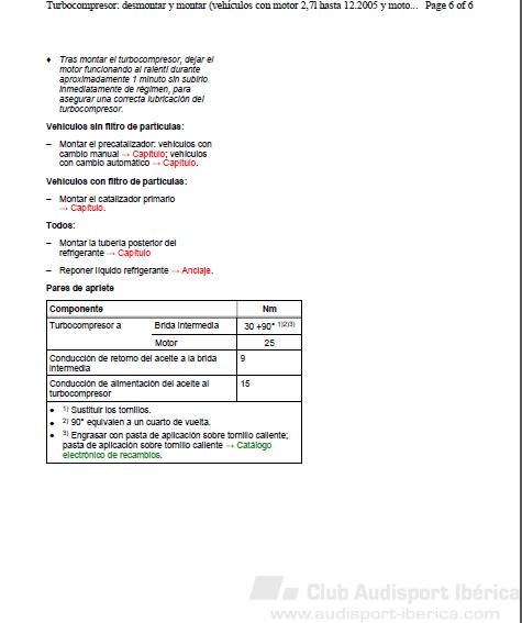

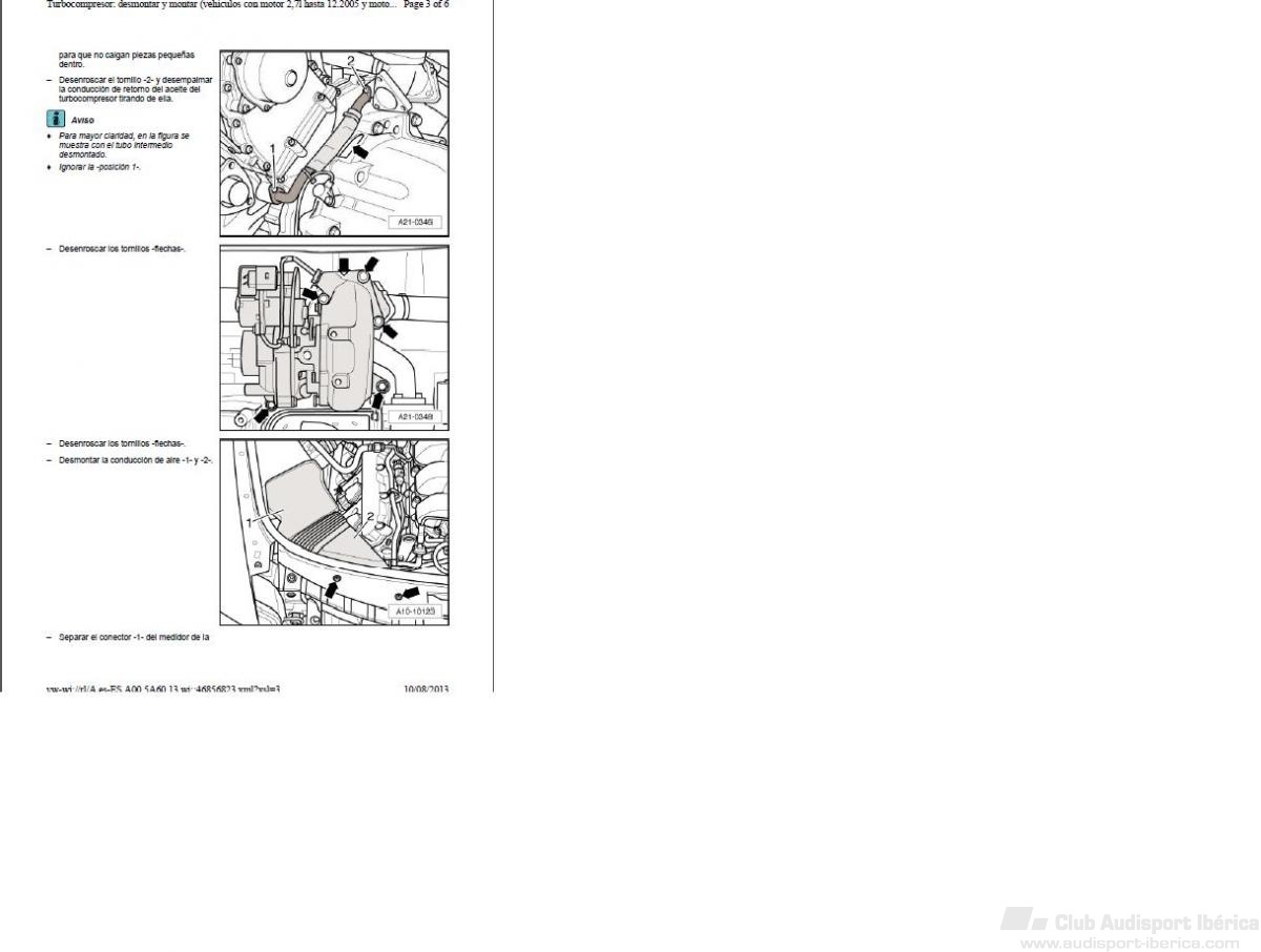

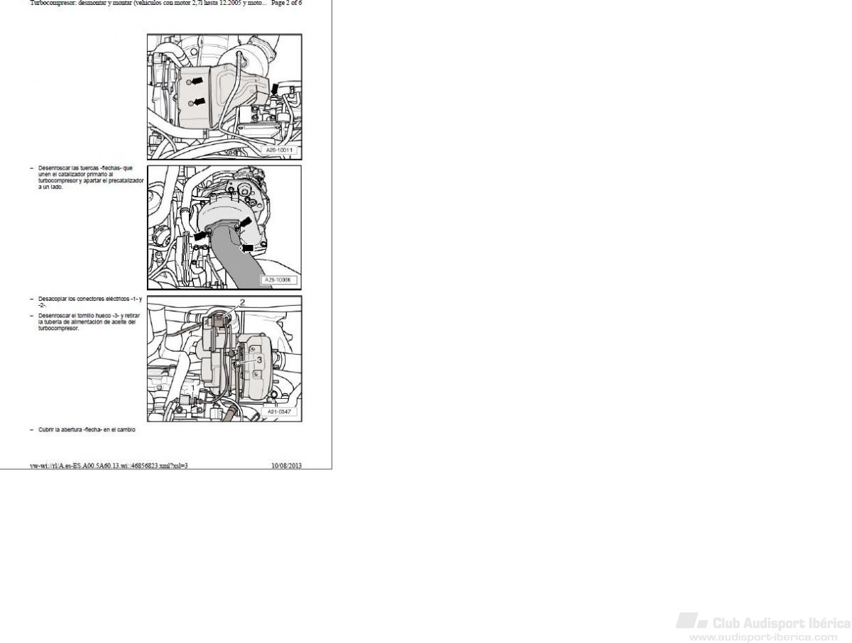

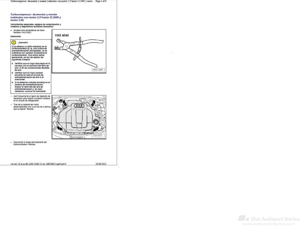

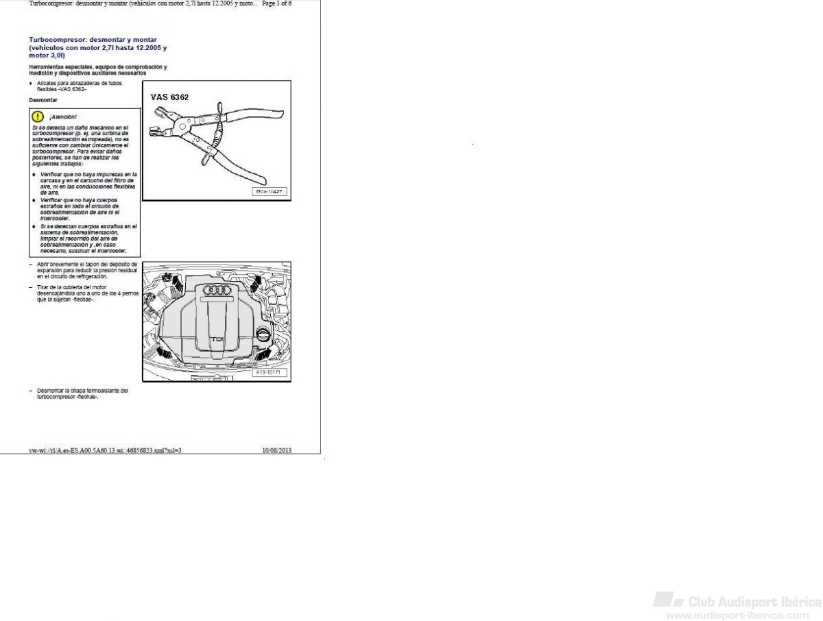

MooCKye Publicado 10 de Agosto del 2013 Denunciar Publicado 10 de Agosto del 2013 Bueno pues gracias al compañero fjalonso que me a pasado el archivo , subo las imágenes. Responder
MooCKye Publicado 10 de Agosto del 2013 Denunciar Publicado 10 de Agosto del 2013 Un saludo y gracias Responder
fjalonso Publicado 10 de Agosto del 2013 Denunciar Publicado 10 de Agosto del 2013 Gracias a ti por tu dedicación al foro. Un cordial saludo Responder

Rodriy Publicado 6 de Septiembre del 2013 Denunciar Publicado 6 de Septiembre del 2013 Hola de nuevo, ya he encontrado el tornillo en el esquema esta un poco mal expilcado esta muy abajo y algo mas a la izquierda es de allen de 6 mm. Si puedo luego subo una foto lo que no consigo soltar es el desagüe del turbo. Un saludo. Responder
