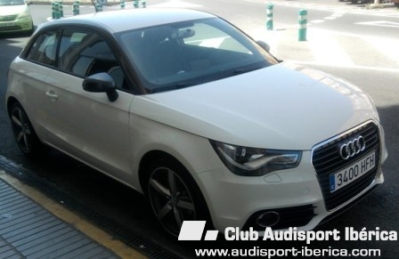

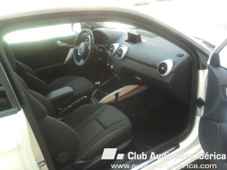

Eduardojimort Publicado 10 de Agosto del 2013 Denunciar Compartir Publicado 10 de Agosto del 2013 Hola a todos!!! He estado barajando la opción de ponerle unas fundas en piel a mi A1 pero no me termino de fiar de que queden todo lo bien que deben de quedar por lo que estoy pensando en ponerle estos asientos, esteticamente creo que le quedarian genial, perdería los airbags laterales, pero no se si perdería la regulación en altura de los asientos, y luego los sensores de cinturones no abrochados, etc.. la verdad es que nunca he hecho nada parecido. que opinais, algún consejo??? http://www.fk-shop.e...de-ocasi-n.html subo unas fotos para que valoreis con mejor criterio. Gracias!!! Responder Enlace al comentario Compartir en otros sitios web More sharing options...
