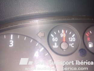

kimi Publicado 19 de Agosto del 2013 Autor Denunciar Publicado 19 de Agosto del 2013 Perdonar se habia olvidado por unas fotos, ahi van. Saludos. Responder
kimi Publicado 19 de Agosto del 2013 Autor Denunciar Publicado 19 de Agosto del 2013 Pos na unas fotillos de como va, saludos a todos. Responder

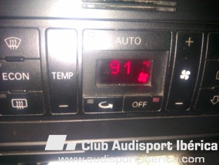

kimi Publicado 19 de Agosto del 2013 Autor Denunciar Publicado 19 de Agosto del 2013 Ahi van unas fotillos de como va la temperatura, saludos a todos. Responder
Athabasco Publicado 19 de Agosto del 2013 Denunciar Publicado 19 de Agosto del 2013 (editado) Buenas a todos, Athabasco tenías mas razon que un santo, hoy he ido a comprar la G62 y la he puesto, me he ido a dar una vuelta y efectivamente todo bien, ahora marca todo perfecto, no sabeis la alegria que tengo, por fin funciona y todo gracias a vosotros que me habeis guiado en el camino, sois los mejores, os doy las gracias a todos por vuestra ayuda. Ahora me he animado a hacerle cosas al coche que tengo atrasadas, y como bien comentais si se lo hace uno mismo resulta mejor para uno y para el bolsillo que esta flojillo, jejeje... Me queda por arreglar la homocinetica derecha, la luz de cortesia se enciende intermitentemente cuando abro la puerta derecha, limpiar la EGR, y algunas cosillas mas, tengo el coche un poco abandonado por no tener tiempo, pero creo que con vuestra ayuda me atrevo a hacerlo todo, muchas gracias a todos de nuevo. Saludos. ----------------------------------------------------------------------------------------------------------------------------------------------------------- Enhorabuena, la verdad que el arreglarse las cosas uno tiene su recompensa, ya sea mental o fisica, sobre todo la del bolsillo, jeje. De todas maneras y ya que has pillado el tranquillo, dedicate a leer y leer el foro, de haber profundizado algo te hubieras dado cuenta que lo que le has hecho se lo acaban de hacer todo el mundo, es un tema como aqui se dice muy trillado. S2 Editado 19 de Agosto del 2013 por Athabasco Responder
