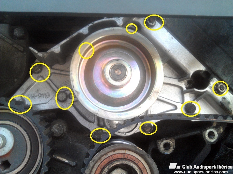

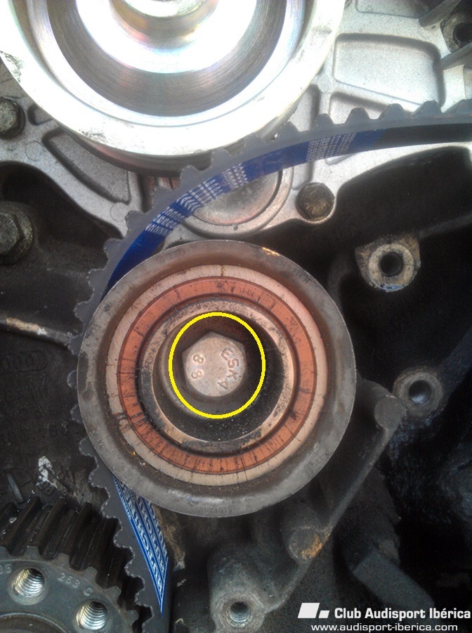

duke80 Publicado 13 de Agosto del 2013 Autor Denunciar Publicado 13 de Agosto del 2013 Cambiamos el rodillo de reenvío (tornillo amarillo) Cambiamos la bomba de agua (tornillos amarillos) Responder

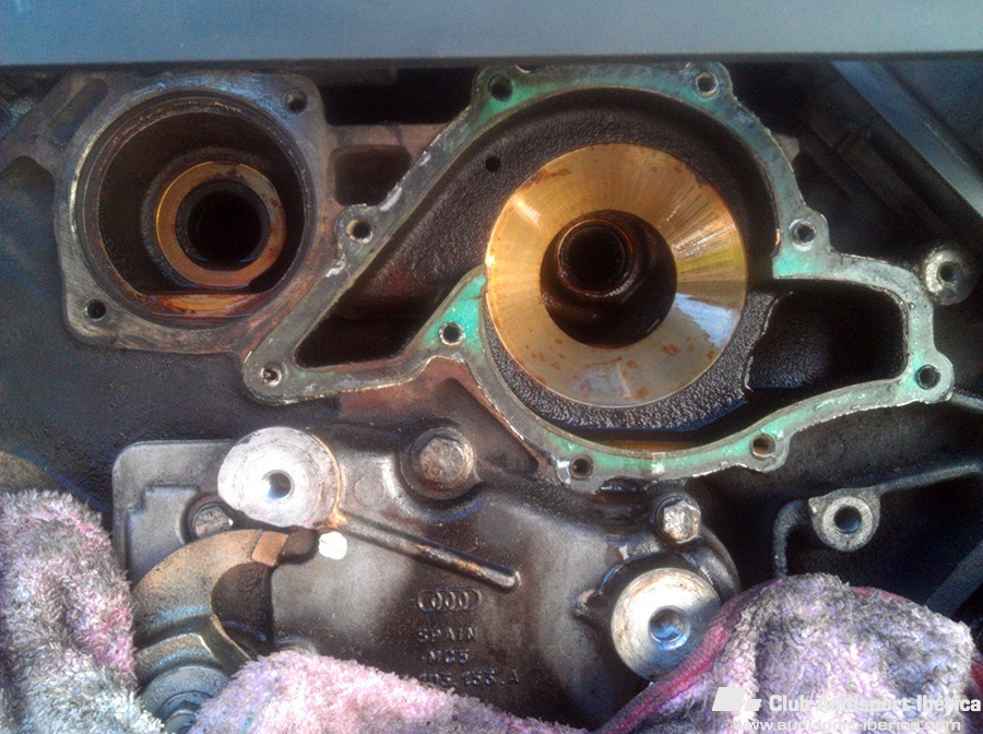

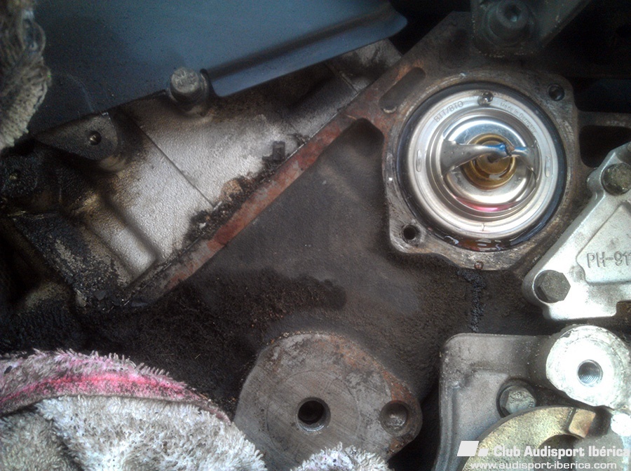

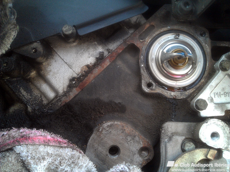

duke80 Publicado 13 de Agosto del 2013 Autor Denunciar Publicado 13 de Agosto del 2013 Cambiamos el termostato. Para ello quitamos primero la carcasa protectora (2 tornillos hexagonales) estando el termostato debajo. Y ésto es lo que nos encontramos al quitar bomba y termostato Responder

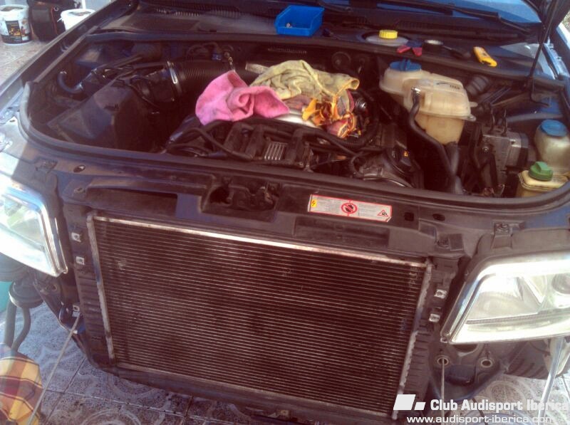

duke80 Publicado 13 de Agosto del 2013 Autor Denunciar Publicado 13 de Agosto del 2013 Montamos termostato y la bomba de agua teniendo cuidado de colocar bien las juntas que traen ambos.IMPORTANTE - El termostato lleva posición. La válvula de desaireación tiene que estar arriba.Montamos la correa dentada nueva y nos cercioramos de que coinciden las marcas. Soltamos el pasador del tensor y dejamos que se coloque en su sitio. Para asegurarse que está en su sitio hay que realizar un pretensado de 15 Nm.Retiramos los bloqueos del cigüeñal y de los árboles de levas y movemos el piñón del cigüeñal a mano para comprobar que todo va suave y bien. Cuando estemos convencidos de ello arrancamos el motor durante 10 segundos para cerciorarse de que está todo bien montado.Montamos todo lo anterior en orden inverso al descrito.Una vez colocado el frontal, el radiador de refrigeración y los manguitos, se rellena el circuito con refrigerante G12 y se arranca el motor. Comprobar que no haya fugas y estar pendiente del depósito de expansión ya que el circuito tiene aire y se irá autopurgando. No obstante, es muy recomendable abrir el purgador para ayudar a que el aire salga. Éste se encuentra a la derecha de la bobina de encendido en el bloque (tornillo de allen).Es posible que transcurridos unos minutos la temperatura del motor suba un poco más de lo normal. No es preocupante siempre que no pase de 95º y no esté mucho tiempo así. Hay que tener en cuenta que el circuito tiene mucho aire. Responder
