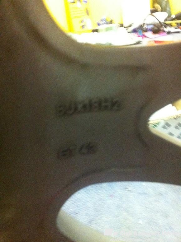

El et de nuestros coches es 43 Original si tienes las llantas originales lo pone por la parte de atras te dejo una muestra y esta permitido hasta 35 que queda justo a ras de aleta.
