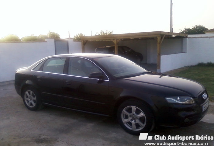

dazajga Publicado 17 de Octubre del 2013 Denunciar Publicado 17 de Octubre del 2013 Volviendo a retomar el hilo... una duda señores. Puedo poner a mi A4 b7 las llantas de un A4 del 2008? Que me imagino que sera B8. Es la llanta que viene con el logo de Audi en una especie de estrella que va cogida a los tornillos o escondiendo los tornillos un saludo a todos Responder
Berlinés Publicado 17 de Octubre del 2013 Denunciar Publicado 17 de Octubre del 2013 Volviendo a retomar el hilo... una duda señores. Puedo poner a mi A4 b7 las llantas de un A4 del 2008? Que me imagino que sera B8. Es la llanta que viene con el logo de Audi en una especie de estrella que va cogida a los tornillos o escondiendo los tornillos un saludo a todos ¿Te refieres a estas? Responder
Berlinés Publicado 17 de Octubre del 2013 Denunciar Publicado 17 de Octubre del 2013 Se puede, pero necesito anillo centrador. Además todos te van a decir que pongas unas en 18 o 19, te aviso desde ya. Responder
dazajga Publicado 17 de Octubre del 2013 Denunciar Publicado 17 de Octubre del 2013 Se puede, pero necesito anillo centrador. Además todos te van a decir que pongas unas en 18 o 19, te aviso desde ya. Si, es igual que esas le pondre centradores... pero del ET no entiendo. Me valdrian bien? Responder
Serjio Publicado 17 de Octubre del 2013 Denunciar Publicado 17 de Octubre del 2013 Si te valdrían. Las lleva un forero esas mismas, lo único que necesitas, como te han dicho unos centradores y mejor que sean de aluminio. Un saludo Responder
dazajga Publicado 18 de Octubre del 2013 Denunciar Publicado 18 de Octubre del 2013 Si te valdrían. Las lleva un forero esas mismas, lo único que necesitas, como te han dicho unos centradores y mejor que sean de aluminio. Un saludo Y sabes de que medida son los centradores? Para buscarlos lo antes posible... o quien los tiene? Un saludo Responder
