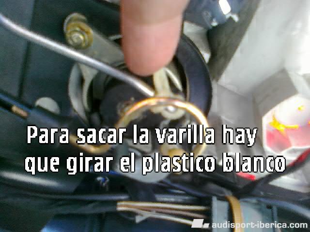

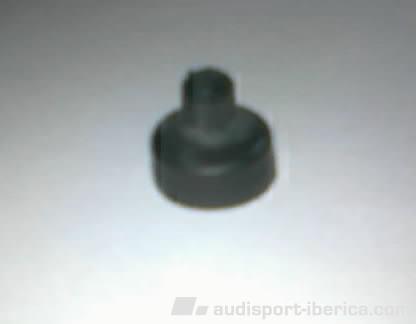

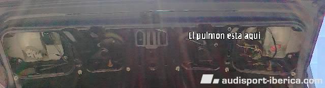

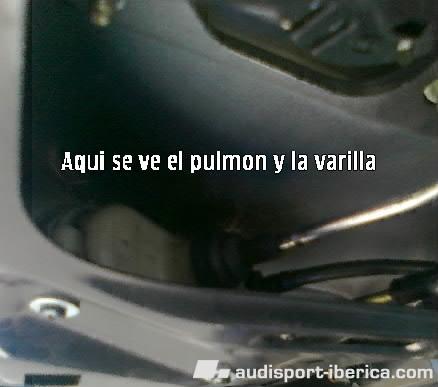

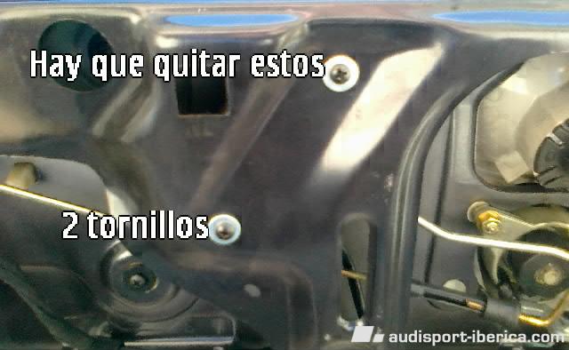

pren Publicado 4 de Septiembre del 2013 Denunciar Publicado 4 de Septiembre del 2013 (editado) Andres, a mi en el 100 me pasaba lo del maletero, y aparte tambien se quedaba funcionando demasiado tiempo la bomba de vacio. Y lo que da guerra y deja escapar el aire es esto: Aqui esta el post, tambien salen fotos de Moreno100 de su pulmon y como lo reparó http://www.audisport-iberica.com/foro/topic/262196-conpresor-cierre-y-avisador-acustico/page-3 Saludos! Editado 4 de Septiembre del 2013 por pren Responder
RodesAudi100 Publicado 4 de Septiembre del 2013 Autor Denunciar Publicado 4 de Septiembre del 2013 El pulmon esta bien,no esta pinchado ni nada solo que funciona al contrario de las de mas puertas. No obstanten pegare un vistazo a ese post que me as puesto,gracias. Saludos. Responder
