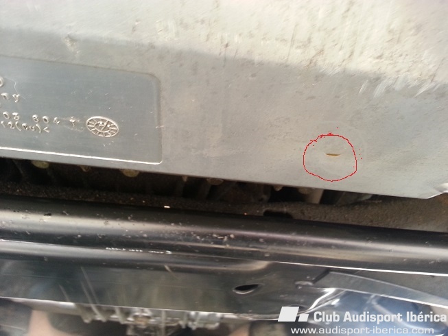

yehowah Publicado 18 de Agosto del 2013 Denunciar Publicado 18 de Agosto del 2013 Hola, aunque no soy nuevo en el foro, ya que hace muuuchos años participaba en él, hace muuucho que que no me pasaba por aqui y he olvidado el password y la contraseña que tenía, asi que he tenido volver a registrarme. Bueno me presento, tengo un: A6 C5 2.8 quatro de Noviembre de 1997 (de los primeritos). Le tengo hechos unos 160000 Kilómetros, no me ha dado problemas reseñables. Perdonar que no ponga fotos (que ya pondre), pero las tengo en disco duro que ahora no tengo a mano. Quería cometaros dos problemillas que tengo. Hace unos dias vi una mancha de aceite en el suelo debajo del motor, no le di importancia, pero al seguir viendo. otros dias, que las manchas continuaban mire debajo y he visto que la tapa del delco? tiene una pequeñita raja por la que se va el aceite. ¿Me podríais decir como solucionarlo? y en el caso de tenerlo que llevar al taller ¿cuanto me podrían soplar? Otra cosa que me pasa es que desde hace unos días, el aire aconicionado ha dejado de funcionar. Ultimamemte ya no enfriaba como antes, pero iba bien. Os pregunto lo mismo de antes. ¿Me podríais decir como solucionarlo? y en el caso de tenerlo que llevar al taller ¿cuanto me podrían soplar? Bueno, gracias por todo, intentare estar más conectado al foro y participar en lo que sepa. Un saludo Responder

yehowah Publicado 18 de Agosto del 2013 Autor Denunciar Publicado 18 de Agosto del 2013 Hola: Gracias Pedrunfli por tu respuesta. Creo saber donde esta la fuga. Responder
yehowah Publicado 19 de Agosto del 2013 Autor Denunciar Publicado 19 de Agosto del 2013 Perdonar NO es tapa del delco es TAPA EL CARTER Perdón ¿Como puedo modificar el título del Post? Responder

a34323 Publicado 19 de Agosto del 2013 Denunciar Publicado 19 de Agosto del 2013 Es sí....ya se me hacía rar la foto, aunque cuando lo has comentado, sí que se ve la caja de cambios. Pues ve preparando 200e que es lo que cuesta el carter. No llevas tapas ahí abajo? Responder
