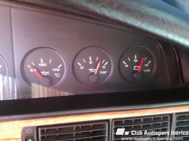

Mr.dani Publicado 19 de Agosto del 2013 Autor Denunciar Publicado 19 de Agosto del 2013 Pues creo que no baja nada, os enseño una foto con el contacto puesto Enviado desde mi Samsung Galaxy SIII, usando Tapatalk 2 Responder

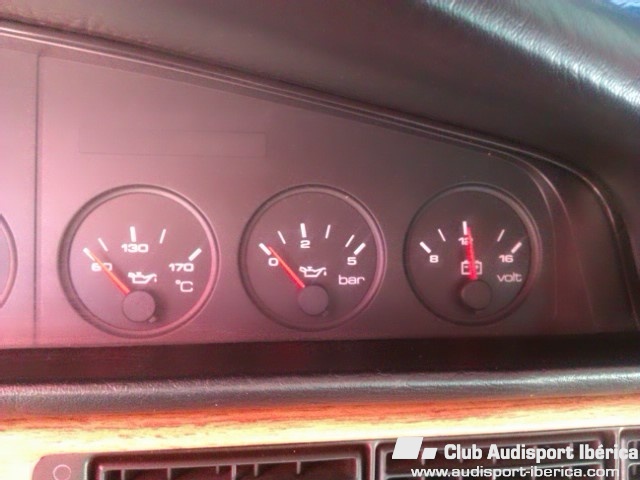

RodesAudi100 Publicado 19 de Agosto del 2013 Denunciar Publicado 19 de Agosto del 2013 (editado) Asi es como queda el mio con el contacto Y con el motor en ralenti y enfriandose. Eso creo que es lo normal. Salu2 Editado 19 de Agosto del 2013 por rodesaudi90 Responder
Mr.dani Publicado 19 de Agosto del 2013 Autor Denunciar Publicado 19 de Agosto del 2013 Esta claro que algo va mal en el mio, que por lo que entiendo, sin el motor arrancado, no hay presion, por lo que si el reloj marca algo... o el sensor esta muerto, o es el reloj. Ahora... el como saber lo que esta mal es otra cosa Enviado desde mi Samsung Galaxy SIII, usando Tapatalk 2 Responder
electrotelco Publicado 19 de Agosto del 2013 Denunciar Publicado 19 de Agosto del 2013 Casi con toda seguridad el sensor, comprueba también la clavija,no sea que la tenga puenteada y te de una mala lectura... Enviado desde mi LT26i usando Tapatalk 2 Responder
RodesAudi100 Publicado 19 de Agosto del 2013 Denunciar Publicado 19 de Agosto del 2013 Si fuese el sensor no marcaria el reloj. Pero en fin...cosas mas raras se an visto. Responder
Mr.dani Publicado 19 de Agosto del 2013 Autor Denunciar Publicado 19 de Agosto del 2013 y donde esta el sensor? Responder
Mr.dani Publicado 19 de Agosto del 2013 Autor Denunciar Publicado 19 de Agosto del 2013 bueno, busqueda fallida del sensor, no se donde esta. y no encuentro manual de taller, solo uno, y esta en ruso y como que... me he fijado, y en caliente la presion no baja para nada (al ralenti). tambien me he dado cuenta de que por el vano motor tengo un dos conectores sueltos ( uno de 2 cables, y otro de uno solo) los dos estan muy juntos, salen del mismo mazo, pero no encuentro su pareja. no he podido hacer fotos por que no tenia bateria. mañana sera otro dia... Responder
