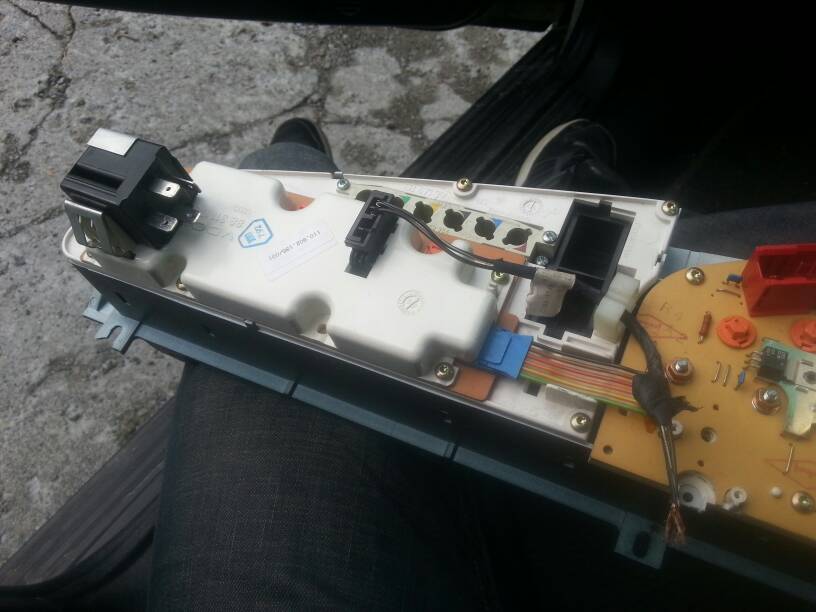

Mr.dani Publicado 21 de Agosto del 2013 Autor Denunciar Publicado 21 de Agosto del 2013 Gracias rodes! Ayer creo que encontre el sensor, lo desconecté, y el reloj seguia igual, pero a los pocos segundoa de estar arrancado se me encendió la luz del aceite, asi que apagué, y conecte otra vez, y todo correcto. Asi que creo que el sensor esta bien, por lo que creo que el problema puede estar en un concector del cuadro que tiene los cables cortados Se ve no? Y de paso preguntar por el relé ese, que no lo llevo conectado y no se que hace. La pregunta es, esos cables cortados, donde deben ir, a masa? Un saludo Enviado desde mi Samsung Galaxy SIII, usando Tapatalk 2 Responder
atakaquino Publicado 21 de Agosto del 2013 Denunciar Publicado 21 de Agosto del 2013 Esos cables cortados, tienen muyy mala pinta( apaño malo,malo) y sin duda son el origen de todo el problema, no de donde van,pero te aseguro que mira que he visto cuadros y conexiones u cable pelaó/empalmaó, haber no "hailo"..., suerte. Responder
Mr.dani Publicado 21 de Agosto del 2013 Autor Denunciar Publicado 21 de Agosto del 2013 Puede que sean la masa de los relojes, ya que los sensores son de un solo polo, esta tarde probare. Gracias! Enviado desde mi Samsung Galaxy SIII, usando Tapatalk 2 Responder

Mr.dani Publicado 23 de Agosto del 2013 Autor Denunciar Publicado 23 de Agosto del 2013 bueno, he descubierto que esos cables no son los que van a masa, si no los que van a los sensores. he buscado y rebuscado por el hueco detras del cuadro pero no encuentro la otra mitad del cable, y por el vano motor tampoco veo nada. alguien que me diga donde estan los sensores (presion y temperatura de aceite), para asi yo poder poner mi propio cable. Responder

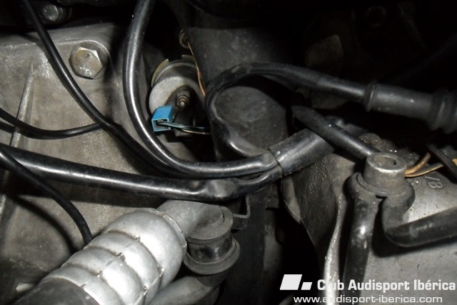

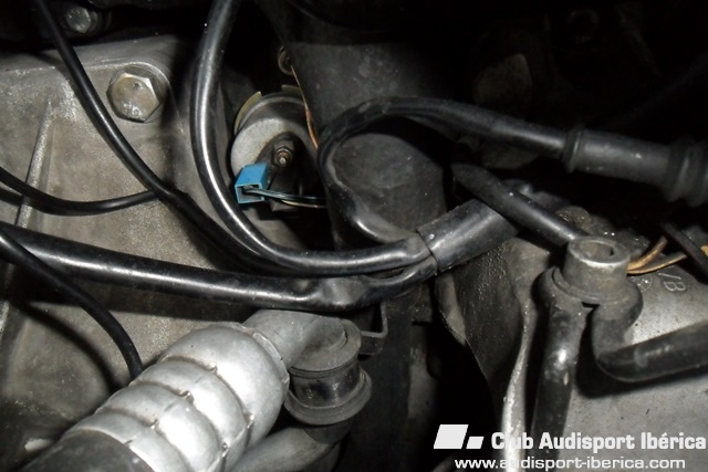

lagarto Publicado 26 de Agosto del 2013 Denunciar Publicado 26 de Agosto del 2013 E mirado en el etka y creo q es como el mio. Esta debajo del colector del agua, es del tamaño de un reloj del cuadro. LLeva un capuchón azul y uno negro. Cuando se desconecta se pone a tope y suena el chivato. A mi cuando me a fallado un reloj del cuadro a sido fallo del sensor. S2 Responder
lagarto Publicado 26 de Agosto del 2013 Denunciar Publicado 26 de Agosto del 2013 Una cosa, es complicado de cambiar,lleva la tuerca debajo la estructura del sensor. y es carito. S2 Responder
Mr.dani Publicado 26 de Agosto del 2013 Autor Denunciar Publicado 26 de Agosto del 2013 (editado) E mirado en el etka y creo q es como el mio. Esta debajo del colector del agua, es del tamaño de un reloj del cuadro. LLeva un capuchón azul y uno negro. Cuando se desconecta se pone a tope y suena el chivato. A mi cuando me a fallado un reloj del cuadro a sido fallo del sensor. S2 yo una vez desconecte, lo que creo que era el sensor de presion, y al desconectarlo salio el chivato del aceite https://mail-attachment.googleusercontent.com/attachment/u/0/?ui=2&ik=c79b6a048b&view=att&th=14097ce3ce235c20&attid=0.4&disp=inline&safe=1&zw&saduie=AG9B_P8A3LxYglet6eSYGvMrC5ZP&sadet=1377533242244&sads=pET9OwPkp-ZHoLhVpjeuzmUTHdI vamos, el numero dos, es lo que te refieres? yo quiero saber el cable que sale del reloj, hacia donde va. Editado 26 de Agosto del 2013 por Mr.dani Responder
lagarto Publicado 26 de Agosto del 2013 Denunciar Publicado 26 de Agosto del 2013 Pues ese q desconectaste tiene q ser el sensor. Pues no te queda otra q seguir a donde va, Responder
