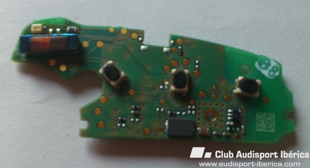

Hola.
Esta es la placa que hay dentro del mando.
Creo que lo que hay que cambiar es el chip de la izquierda que diría que es el transponder.
¿Alguien que pueda aportar algo de información?
