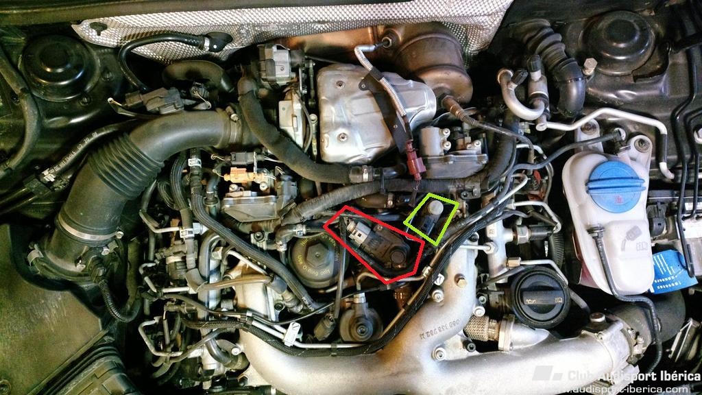

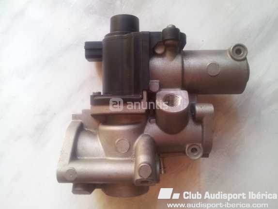

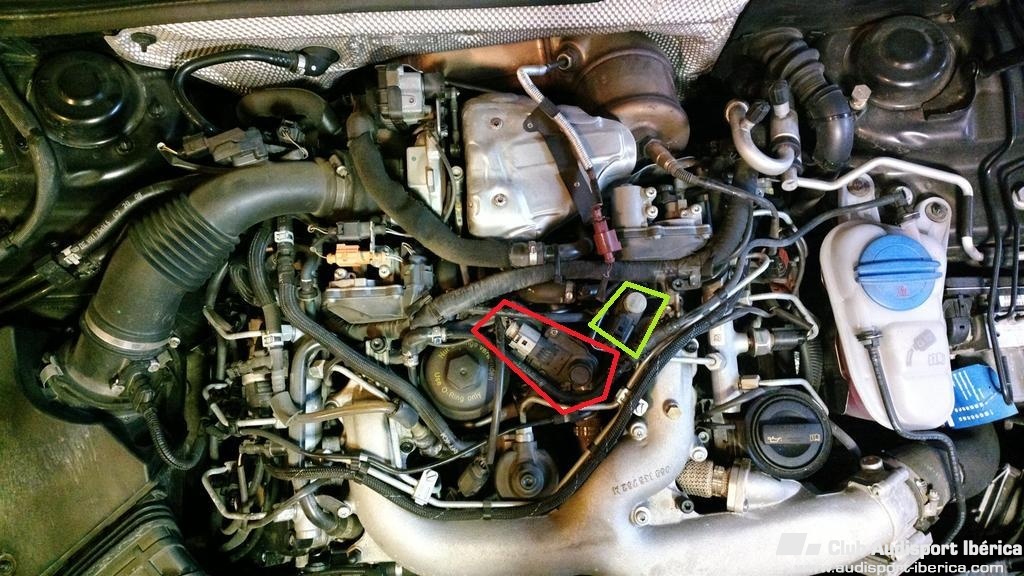

A lo mejor meto la gamba, pero eso no es la egr. Esta bien que se limpie ya que por ahi pasan los gases que deja pasar la egr. Eso es la mariposa de admision. La egr esta un poco mas al centro del motor y muy mala de sacar.
En la primera imagen se ve como es la egr y en la segunda es donde esta, en el rectangulo rojo. En el rectangulo verde es donde esta la electrovalvula de refrigeracion de la egr. De todas formas si esta ASI la admision, como estará la egr...
