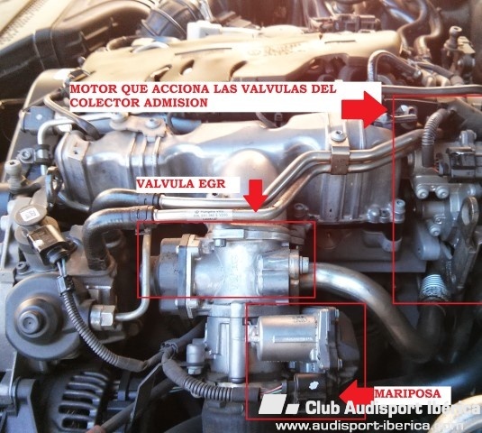

decirte tambien que tenias el nivel del liquido refrigerante por debajo del minimo,compañero espero que le hayas añadidoooo por lo demas pienso hacer el brico en cuanto pueda ya que mi 3.0 tdi tiene ya 97.000km jejeje algo guarrete estara comprare algun liquido limpiador de carbonilla....gracias por el aporte de infiormacion toda la vida con la E.G.R. ahí delante y yo sin saberloooooo crei que estaria mas escondida la maldita

hola no es la egr me confundi es una mariposa de admisión,y el liquido estaba bajo xp quite el tubo para trabajar mejor y se me vacio.

ok..ayer limpié la mia y no tenia tanta carbonilla,eso si ,algo tenia.....quitar la egr para limpiarla lo doy por imposible...eso si,daria lo que fuera por anularla electrónicamente si quedara bien....nadie sabe como?yo vag-com nada de nada pero si algun samaritano pudiera ayudarme con eso,sde lo agradeceria con unas cervecitas y tapa...oleee,en serio quiero anularla,pero como dios manda.

hace poco me han cambiado el enfriador de recirculación de gases en mi 3.0 tdi y he averiguado que en dicho enfriador esta ubicada la EGR....osea que para limpiarla,tendriais que sacar el enfriador que por cierto esta en el centro del motor,muy escondido una odisea para quien no tenga un taller y herramientas,ademas de conocimientos,tambien hay que saber que dicho enfriador esta refrigerado por agua........osea también habría que tenerlo en cuenta,hay que desmontar incluso el filtro de aceite,para acceder a él.
tuve oportunidad de ver el enfriador en el que se encuentra la egr ,sensores,un termostato para el agua,etc y mi EGR no tenia mucha carbonilla,solo una fina película.
