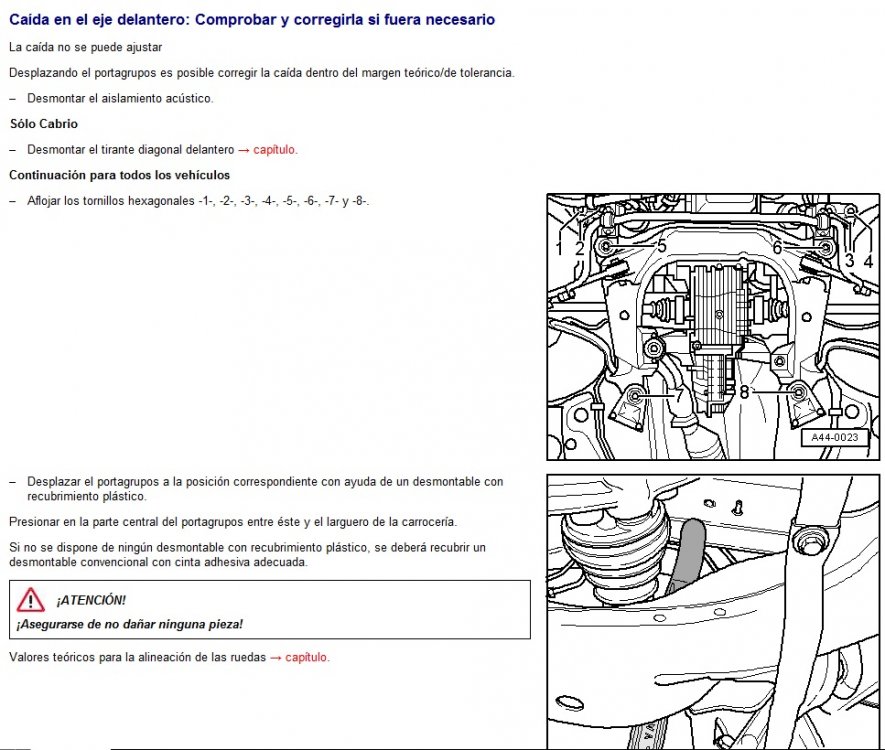

Carlisu84 Publicado 13 de Octubre del 2017 Denunciar Compartir Publicado 13 de Octubre del 2017 Buenos dias Merchi, cuando llegue a casa a la noche la busco y la cuelgo de nuevo. pero vamos que es minimo el ajuste. Responder Enlace al comentario Compartir en otros sitios web More sharing options...
merchi Publicado 13 de Octubre del 2017 Denunciar Compartir Publicado 13 de Octubre del 2017 gracias tiu!!! Responder Enlace al comentario Compartir en otros sitios web More sharing options...
Carlisu84 Publicado 14 de Octubre del 2017 Denunciar Compartir Publicado 14 de Octubre del 2017 Disculpa la tardanza Responder Enlace al comentario Compartir en otros sitios web More sharing options...
merchi Publicado 14 de Octubre del 2017 Denunciar Compartir Publicado 14 de Octubre del 2017 gracias!!!!haber que me dicen Responder Enlace al comentario Compartir en otros sitios web More sharing options...
