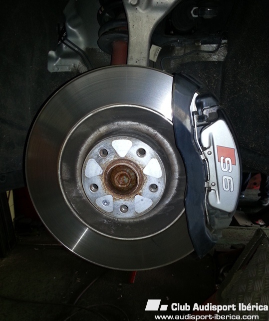

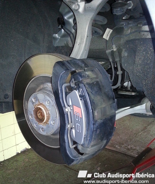

Serjio Publicado 22 de Agosto del 2013 Denunciar Publicado 22 de Agosto del 2013 Climber y montar unos de Q7 o Porsche. En mi subforo hubo uno que los monto e iban muy bien. Responder

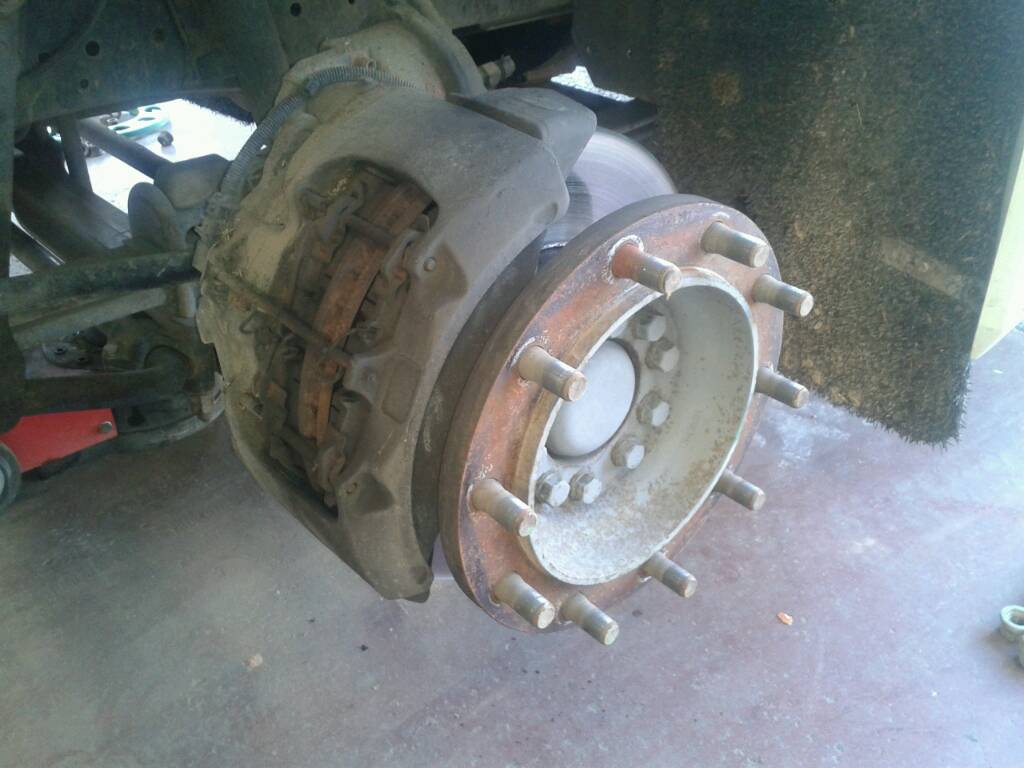

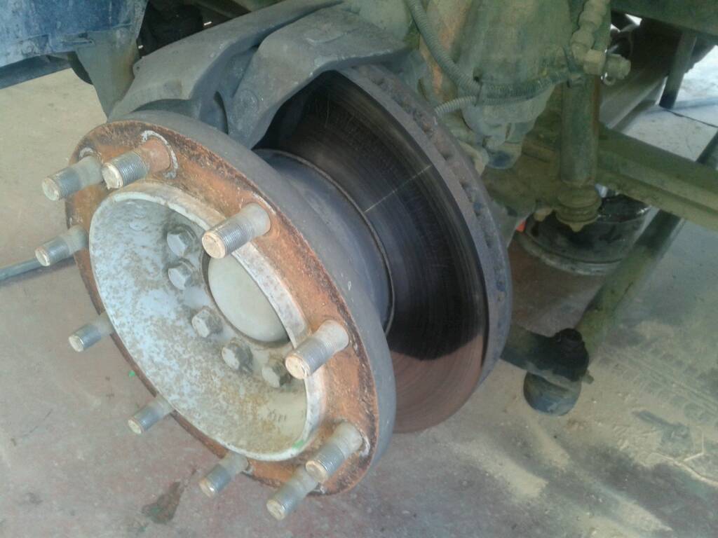

herodes Publicado 22 de Agosto del 2013 Denunciar Publicado 22 de Agosto del 2013 Si pones estos de las fotos, seguro que no te dan problemas, pero tienen un diámetro de 385 mm. Responder
zeimon Publicado 22 de Agosto del 2013 Denunciar Publicado 22 de Agosto del 2013 Si pones estos de las fotos, seguro que no te dan problemas, pero tienen un diámetro de 385 mm. Herodes el tuyo me recuerda a este Enviado desde mi GT-S5839i usando Tapatalk 2 Responder
herodes Publicado 22 de Agosto del 2013 Denunciar Publicado 22 de Agosto del 2013 Más o menos, sí, las pinzas son parecidas y los discos también. :lmfao: :lmfao: :lmfao: Responder
