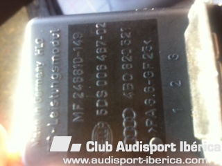

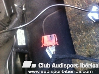

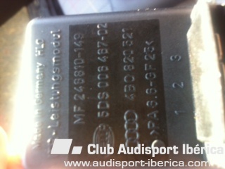

Bullete Publicado 22 de Agosto del 2013 Denunciar Publicado 22 de Agosto del 2013 Buenas, Dejo de funcionar el aire de los conductos, pero se escuchaba el compresor del aire, he desmontado la guantera con ayuda de javf y me he encontrado con esto quemado... la clema naranja y los cables pelados y quemados. Me dicen en el conce que falla el potenciometro y que hace el corto, puede también que se haya calentado o que el ventilador este sucio o se haya quedado bloqueado y por eso se caliente la pieza esta que esta jodida y me han pedido... Voy a cambiar la pieza, que creo se llama potenciometro y las clemas y cables y veremos y jod** que cosas me pasan últimamente. Responder

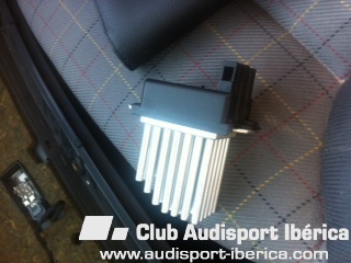

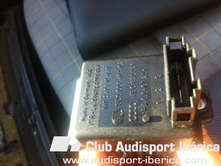

Bullete Publicado 23 de Agosto del 2013 Autor Denunciar Publicado 23 de Agosto del 2013 no es mala, pero no tengo tiempo el dichoso tiempo Podría también ver en Alemania, anoche me vi cuatro/cinco o más bricos de los destacados y siempre aprendes algo, por ejemplo que a través de ebay Alemania encuentras de todo... seguro que esta pieza también... Pero al final voy a lo fácil, me la piden y me la ponen. Creo que he leído estos días a un compi que ha comprado un allroad hace poco, no recuerdo quien, al llevarlo a su taller de confianza le detectaron esta avería, por eso se sobrecalentaba el sistema.... jod** es que se pone uno a leer en el foro/biblia y casi tendría que tomar apuntes!! La posición de servicio la tengo clara, me la han dejado clarita clarita clarita Como no dispongo de tiempo para historias, por lo menos saber lo que hago. Al decirles en el conce que en internet se limpiaba le ventilador :dl: , después de las caritas de rigor (mira que les gusta poco que enredemos en la red, por que será? pues como tengo un amigo, mas majo que las pesetas, me lo van a limpiar y veremos si no repite. Muchas gracias. Responder

jafv Publicado 25 de Agosto del 2013 Denunciar Publicado 25 de Agosto del 2013 (editado) Si te vas al desguace la Torre vas a sacar esas piezas por pocos euros, que por lo que piden es por el ventilador en sí, que antes de agosto me pidieron 60€ por uno. En los A6 en el desguace la Torre tienes muchas posibilidades de encontrar esas piezas en los coches que están en la campa, no ASÍ el ventilador. Entre ir, volver y tal le echaras unas tres horas. Editado 25 de Agosto del 2013 por jafv Responder
Bullete Publicado 26 de Agosto del 2013 Autor Denunciar Publicado 26 de Agosto del 2013 Vale, te hago caso padrino. No creo se enfade mucho mi amigo por devolver la pieza no? :at: ya me siento mal. De mi casa a LaTorre son 25 minutos, dice el navegador que 35km Que tengo que llevar mis herramientas verdad? Cortar el cable para llevarme la clema naranja y el potenciometro dichoso. En casa limpiar los cables, cortar y empalmar la clema nueva y listo, debería ser fácil... Cortaré lo más que pueda, para luego tener margen y hacer el emplame bien hecho, los de las bombillas en casa se hacerlos... Si alguien quiere algo, ya sabe, mañana por la tarde después de comer estaré en La Torre. Responder
