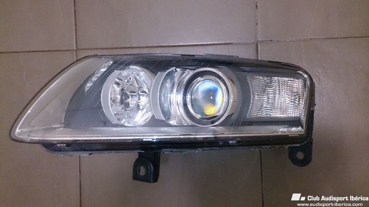

MooCKye Publicado 29 de Agosto del 2013 Denunciar Publicado 29 de Agosto del 2013 Hola. Si quieres sacar los faros no hace falta quitar paragolpes...yo lo he hecho Quitas tornillos superiores de sujeccion, giras el faro un poco desde la.parte exterior..zona intermitentes ylo xtraes hacia ese lateral..lleva un teton que entra en el.soporte del.morro Para montarlo..a la inversa..recuerda..primero enganchar el.teton. Lamento no tener fotos de esto Saludos ?????????????? ?????????????????????????????? Me parece que te has confundido de modelo Foto cogida prestada al compañero Ulala Yen esos soportes como quitas los tornillos Responder
ximo@6 Publicado 29 de Agosto del 2013 Denunciar Publicado 29 de Agosto del 2013 el esta hablando de un C5 el modelo anterior a este Responder
mgzalvar Publicado 30 de Agosto del 2013 Denunciar Publicado 30 de Agosto del 2013 Hola. Tienes razon ximo@6 Me he.confundido de modelo.es para.el.c5. Mil disculpas Responder
