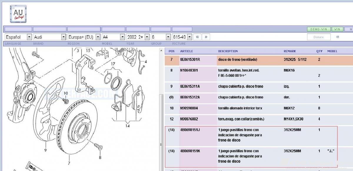

Oscar-flat26 Publicado 26 de Agosto del 2013 Autor Denunciar Publicado 26 de Agosto del 2013 Hola, ¿alguien me puede decir la referencia de audi de los discos y pastillas que trae de serie mi coche? A4 2005 (B7) 2.0 TDI 140CV Avant Me corre un poco de prisa, así que si me podéis ayudar, os lo agradezco. Saludos. Responder
zeimon Publicado 26 de Agosto del 2013 Denunciar Publicado 26 de Agosto del 2013 Hola, ¿alguien me puede decir la referencia de audi de los discos y pastillas que trae de serie mi coche? A4 2005 (B7) 2.0 TDI 140CV Avant Me corre un poco de prisa, así que si me podéis ayudar, os lo agradezco. Saludos. Lo mejor es que mires el código PR de los frenos para ir sobre seguro Enviado desde mi GT-S5839i usando Tapatalk 2 Responder
Oscar-flat26 Publicado 26 de Agosto del 2013 Autor Denunciar Publicado 26 de Agosto del 2013 ¿Eso dónde se mira? Por cierto, si me dáis las referencias para 312mm tanto de discos como de pastillas os lo agradezco, ya que me han dado en audi las de mi modelo y al buscar en Oscaro, sólo me salen de 288 mm y yo lo que quiero montar es 312 mm. Responder
Oscar-flat26 Publicado 26 de Agosto del 2013 Autor Denunciar Publicado 26 de Agosto del 2013 Acabo de conseguir referencias de 312mmm. ¿me podéis confirmar que son estas las que me hacen falta para mi coche? Discos: 8E0615301 R Pastillas: 8E0698151 K Las dejo aquí puestas, así si son correctas valen para otros compañeros que estén interesados en hacer dicha modificación. Responder
Oscar-flat26 Publicado 26 de Agosto del 2013 Autor Denunciar Publicado 26 de Agosto del 2013 ¿Nadie me puede asegurar si es eso lo que tengo que pedir? Lo necesito pedir ya, para intentar recibirlo en esta semana, que a lo mejor mi cuñado podía sacar un hueco el fin de semana para montarlo. Responder
Serjio Publicado 26 de Agosto del 2013 Denunciar Publicado 26 de Agosto del 2013 Aquí te lo dejo Las referencias son correctas Responder
Oscar-flat26 Publicado 26 de Agosto del 2013 Autor Denunciar Publicado 26 de Agosto del 2013 Gracias Sergio. Pedido hecho. Responder
