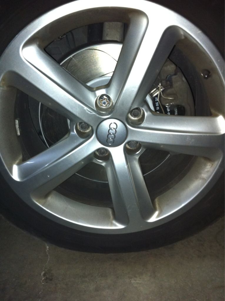

Oscar-flat26 Publicado 3 de Septiembre del 2013 Autor Denunciar Publicado 3 de Septiembre del 2013 Bueno, al final he tenido que pasar por el taller pero ya tengo mis frenos nuevos montados. Aquí os dejo una foto... Sent from my iPhone using Tapatalk Responder

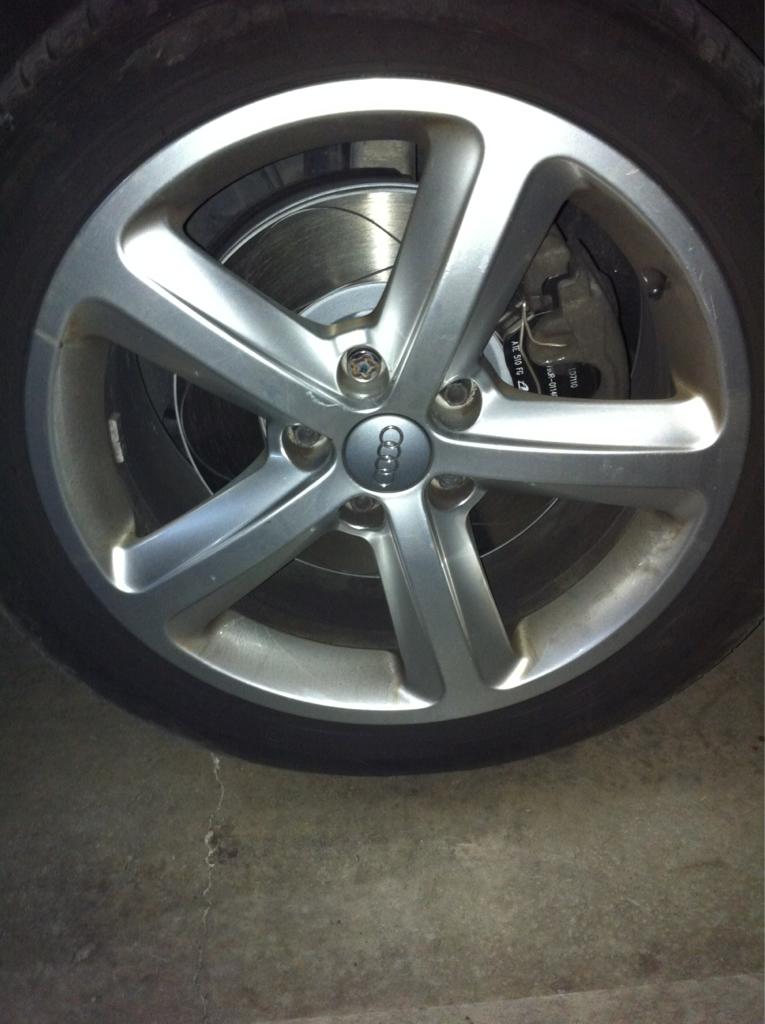

Oscar-flat26 Publicado 3 de Septiembre del 2013 Autor Denunciar Publicado 3 de Septiembre del 2013 Otra... Sent from my iPhone using Tapatalk Responder

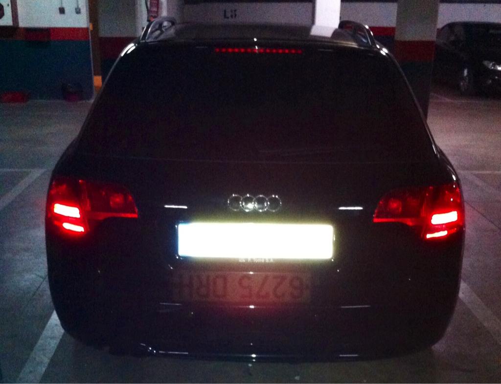

Oscar-flat26 Publicado 3 de Septiembre del 2013 Autor Denunciar Publicado 3 de Septiembre del 2013 Y ya de paso he hecho otra mini mod. No se aprecia bien porque la foto la he hecho en el garaje. Fuera letras del portón. Sent from my iPhone using Tapatalk Responder
Serjio Publicado 3 de Septiembre del 2013 Denunciar Publicado 3 de Septiembre del 2013 Buenooooooooo Cuéntanos que tal la diferencia hombre! Responder
Oscar-flat26 Publicado 3 de Septiembre del 2013 Autor Denunciar Publicado 3 de Septiembre del 2013 La verdad es que aún es pronto para opinar, pero creo ahora frena más o menos igual q antes, así q en cuanto haga unos cuantos quilómetros me parece que notare bastante mejoría Sent from my iPhone using Tapatalk Responder
Ivan Aquattro Publicado 4 de Septiembre del 2013 Denunciar Publicado 4 de Septiembre del 2013 Oscar me alegro de que ya tengas los frenos montados. Espero que realmente notes esa mejoria con los Ate rayados. Seran mis proximos discos. Responder
Oscar-flat26 Publicado 4 de Septiembre del 2013 Autor Denunciar Publicado 4 de Septiembre del 2013 Gracias Iván. Ya os iré contando, porque aún es muy pronto y todavía no frenan como deben. De hecho he leído en algún post de compañeros que dicen que no notaron como frenaba hasta que hicieron unos 800 km. Sent from my iPhone using Tapatalk Responder
Serjio Publicado 4 de Septiembre del 2013 Denunciar Publicado 4 de Septiembre del 2013 Gracias Iván. Ya os iré contando, porque aún es muy pronto y todavía no frenan como deben. De hecho he leído en algún post de compañeros que dicen que no notaron como frenaba hasta que hicieron unos 800 km. Sent from my iPhone using Tapatalk Pues ya sabes a usar alguna carretera comarcal de por esos pueblos y asi les vas dando uso. Responder
Oscar-flat26 Publicado 4 de Septiembre del 2013 Autor Denunciar Publicado 4 de Septiembre del 2013 Eso haré. Ayer nada más montarlos daba miedo, parece que llevaba pastillas de jabón en vez de pastillas de freno. Sent from my iPhone using Tapatalk Responder
Ivan Aquattro Publicado 5 de Septiembre del 2013 Denunciar Publicado 5 de Septiembre del 2013 ¿ Limpiaste la especie de grasa que llevan los discos nuevos para protegerlos de la oxidacion ? es posible que eso sea la causa de que te frene muy poco ahora. es recomendable limpiar bien los discos con un desengrasante antes de montarlos. Responder
Oscar-flat26 Publicado 5 de Septiembre del 2013 Autor Denunciar Publicado 5 de Septiembre del 2013 Lo hizo el mecánico, pero estoy seguro de que no lo limpiaron. Sent from my iPhone using Tapatalk Responder
Ivan Aquattro Publicado 5 de Septiembre del 2013 Denunciar Publicado 5 de Septiembre del 2013 Despues unos cuantos kilometros y un lavado no creo que tengas ni rastro de ese producto. Responder
Serjio Publicado 5 de Septiembre del 2013 Denunciar Publicado 5 de Septiembre del 2013 Y si no una lija fina y se va (Esto no lo hagas) Imagino que en pocos kilómetros todo se ajustara y se quitará la grasilla que te comenta Iván y empezarás a disfrutar más de la frenada. Si aún así te quedas corto... Responder
Oscar-flat26 Publicado 5 de Septiembre del 2013 Autor Denunciar Publicado 5 de Septiembre del 2013 Le iba a lavar esta tarde, pero se ha puesto a llover y ya no he ido. Pero mañana le llevare a lavar, que este fin de semana le voy a hacer unos kilómetros. A ver si ya se ponen a tope. Sent from my iPhone using Tapatalk Responder
