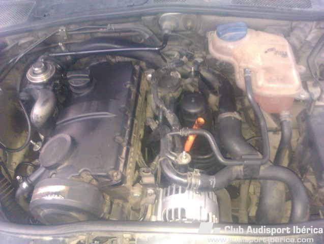

Buenas a todos,
resulta que el otro dia me puse a cambiar el aceite y el filtro segun un brico que he visto por ahi, el aceite bien, pero tengo un gran problema, pues no puedo sacar el tapon del filtro de aceite. Lo he probado con la llave de cadena, con la otra que lleva como una brida y con una que parecen que son como tres dedos y un tornillo en la parte de arriba, pues bien no hay manera de poder sacarlo, el tapon es de plastico y no se que mas hacer para poder aflojarlo y poder cambiar el filtro, ah, tambien le he dado como ultimo recurso con un destornillador y un martillo pero nada.
Mi pregunta es clara, ¿alguien que le haya pasado algo parecido y me pueda ayudar? o ¿alguna idea?, muchas gracias de antemano.

Incluso con unos golpes de martillo y la llave patina, muevo el coche como si lo estuviese meciendo y nada, parece que se haya petrificado, ¿no se puede romper y poner uno de un desguace? y ¿lo de romperlo como lo veis?, ¿me puedo cargar algo mas?, es que ya no se me ocurre nada mas...

Bueno me contesto yo mismo, hoy me han dejado dicha herramienta y va de muerte :clap::clap: a salido sin dificultad, parece increible. Por si le interesa a alguien las medidas son: diametro 74,2 / 14 caras, muchas gracias a todos por vuestra ayuda, sois geniales :good::good: .
