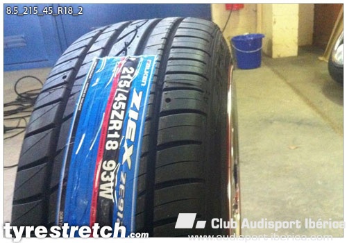

crees que con 8,5 et35 entrara bien?mirando es 6mm mas por cada lado que la 8 et35,Marcel si un viaje que andes liado con el coche me lo pudieras mirar te lo agradeceria,eres la referencia mas exacta por la suspension es la que yo voy-quiero montar al igual que tu le uso para llevar a los niños y demas...si me pudes hechar un ojo haber si cabrian esos 6mm por cada lado...La goma que voy a montar seria 215 40 18 ilustro con una foto:http://www.audisport-iberica.com/foro/public/style_images/master/attachicon.gif 8.5_215_40_r18_Falken_512.jpg
Me autocito. Yo monto 235/35R19 y te puede pegar en la aleta delantera al girar en terreno no uniforme si no haces algo al respecto.luego también según que marcas dan más o menos ancho.Personalmente pondría una llanta de 8" para 215, me parece feo que la goma estire demasiado o que sobresalga tanto la llanta. Editado por GoNzCiD
mirando bien los neumaticos es verdad que el indice de carga en 215/40/18 se queda en 89w,pero si he encontrado en 215/45/18 93W son unos FALKEN ZE 912 ZIEX, pongo la marca por si a alguien le interesa esa medida y GoNzCiD tu que llevas 8,5?

Sí no me equivoco creo que la falken es la única que monta ese código de velocidad en esa medida. Yo la verdad no me la juego en ruedas por estética.
De hecho creo que la mejor opción es una 225/40/18 donde aquí tienes una buena gama de neumáticos legales

Si, 8'5J ET35 y a mi gusto es la medida idónea junto con 235 de goma, en mi caso F1 asymetric. Estéticamente queda justo a ras la goma con la llanta, con el labio protector justo y demás, además, sacando mas la llanta tendrás problemas. Por otro lado con esta medida en 19" no tienes prácticamente error en el marcador, pues esta casi en el +3% legal. Con lo que puede que tengas algo menos de aceleración, si no montas unas llantas de calidad que pesen poco.
Y haz caso a lo que te dicen e intenta montar medidas un poco mas estándar, porque una cosa es montar una goma poco común como la mía, y pagar ese sobrecoste y otra es que sea tan rara que solo la hace una marca...
Sigo con el coche subido en las burras con el escape,....y subido de poco te valdra....en cuanto lo baje,le hago las fotos,aun asi,como te decian,monta la ekivalencia 225-40-18,ya sea 7,5 ,8 o9 d ancho
