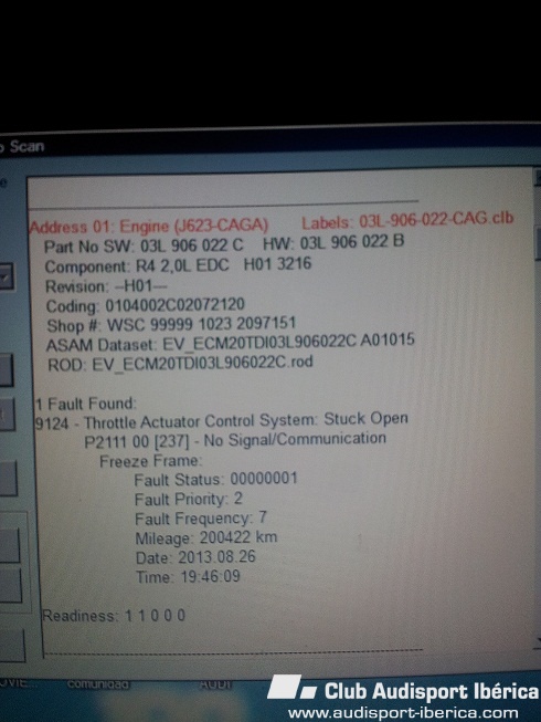

AUDIA4.2.0 TDI Publicado 28 de Agosto del 2013 Denunciar Publicado 28 de Agosto del 2013 (editado) Desde ayer me salen dos avisos de error en el cuadro, un chivato intermitente (como un muelle, el mismo que el de los calentadores) y otro fijo (el de gases de escape). He pasao el vag com y me da el siguiente fallo, alguno puede ayudarme y decirme exactamente lo que es?, me temo que pueda ser el sensor del FAP (ya me falló en otra ocasión y me lo cambiaron pero no pase scan y no se que fallo era; o la chapaleta de admisión; o directamente el FAP). Muchas gracias de antemano!! Editado 28 de Agosto del 2013 por AUDIA4.2.0 TDI Responder
tonys Publicado 2 de Septiembre del 2013 Denunciar Publicado 2 de Septiembre del 2013 Esto es lo que he encontrado compañero: http://engine-codes.com/p2111.html http://diagnosiscoches.espana-foro.es/t1228-audi-a4-2008-filtro-particulas http://engine-codes.com/p2111.html http://www.passatworld.com/forums/103-volkswagen-passat-cc-discussion/334467-problem-throttle-actuator-control-system-2-0-tdi-cr.html Responder
AUDIA4.2.0 TDI Publicado 5 de Septiembre del 2013 Autor Denunciar Publicado 5 de Septiembre del 2013 Tonys muchas gracias por tu ayuda, gracias a esa informacion fui sabiendo que lo que fallaba era la caja de mariposa de admision, y aunque en el taller decian que eran la EGR...finalmente era la mariposa de admision. La pieza por internet costaba unos 170 €, en el taller ( no AUDI) con mano de obra e IVA se fue la broma a 265 €. Responder
tonys Publicado 6 de Septiembre del 2013 Denunciar Publicado 6 de Septiembre del 2013 No está mal la broma. Aunque al menos gracias al vagcom y a internet ha sido algo más facil de arreglar. Saludos. Responder

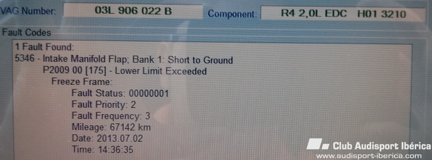

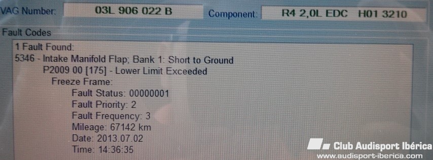

zZarZiLLoSs Publicado 6 de Septiembre del 2013 Denunciar Publicado 6 de Septiembre del 2013 Tonys muchas gracias por tu ayuda, gracias a esa informacion fui sabiendo que lo que fallaba era la caja de mariposa de admision, y aunque en el taller decian que eran la EGR...finalmente era la mariposa de admision. La pieza por internet costaba unos 170 €, en el taller ( no AUDI) con mano de obra e IVA se fue la broma a 265 €. Gracias por la informacion ... yo voy detras del mismo problema hace un tiempo. El marte dejo el coche para que me limpien el colector de admision y me miren el motorcito que hay junto a el que supongo que sera el que te ha fallado a ti. Podrias decirme el nº de pieza para buscarlo o donde comprarlo fuera de la casa oficial. Os dejo mi fallo y las posible causas que me han dado por el foro. Gracias. 1 Fault Found: 5346 - Intake Manifold Flap; (Bank 1): Short to Ground P2009 00 [175] - Lower Limit Exceeded Intake Manifold Flap; Short to Ground Lower Limit Exceeded Aleta colector de admisión; Cortocircuito a tierra Límite inferior excedido Posibles Causas: Colector de admisión Flap defectuosa Colector de admisión del motor Flap (V157) pegado / dañado Engine Control Module Software / Firmware Version defectuosa Cableado y / o conector (s) del / al colector de admisión del motor Flap (V157) defectuosa Responder
