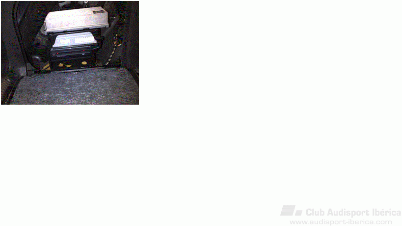

sergibd17 Publicado 10 de Septiembre del 2013 Autor Denunciar Publicado 10 de Septiembre del 2013 Poco que contar. Parece ser que si o si tengo que ir a parar a recambios originales y gastarme la pasta. No es ni radio Concert ni simphony. Se trata de radio "HIGHT" Todo integrado , con número de bastidor , etc... Adjunto la fotografía de como está instalado. Sigo sin entender como no puedo instalar otro sistema alternativo Responder
sergibd17 Publicado 14 de Septiembre del 2013 Autor Denunciar Publicado 14 de Septiembre del 2013 Alguién sabe si para cualquiera de estas dos piezas es necesario colocar un original o se puede sustituir por otro recambio? Es necesario ir a parar a Audi para que luego funcione todo? Gracias Responder
