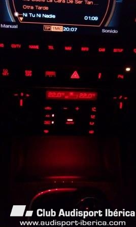

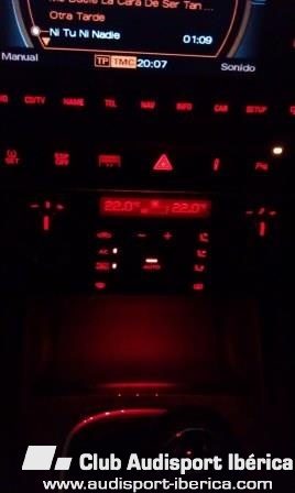

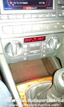

Meteoro Publicado 6 de Septiembre del 2013 Denunciar Compartir Publicado 6 de Septiembre del 2013 unas fotillos para convencernos Ahí van las mías... Yo la puse el verano pasado. Saludos. Responder Enlace al comentario Compartir en otros sitios web More sharing options...
