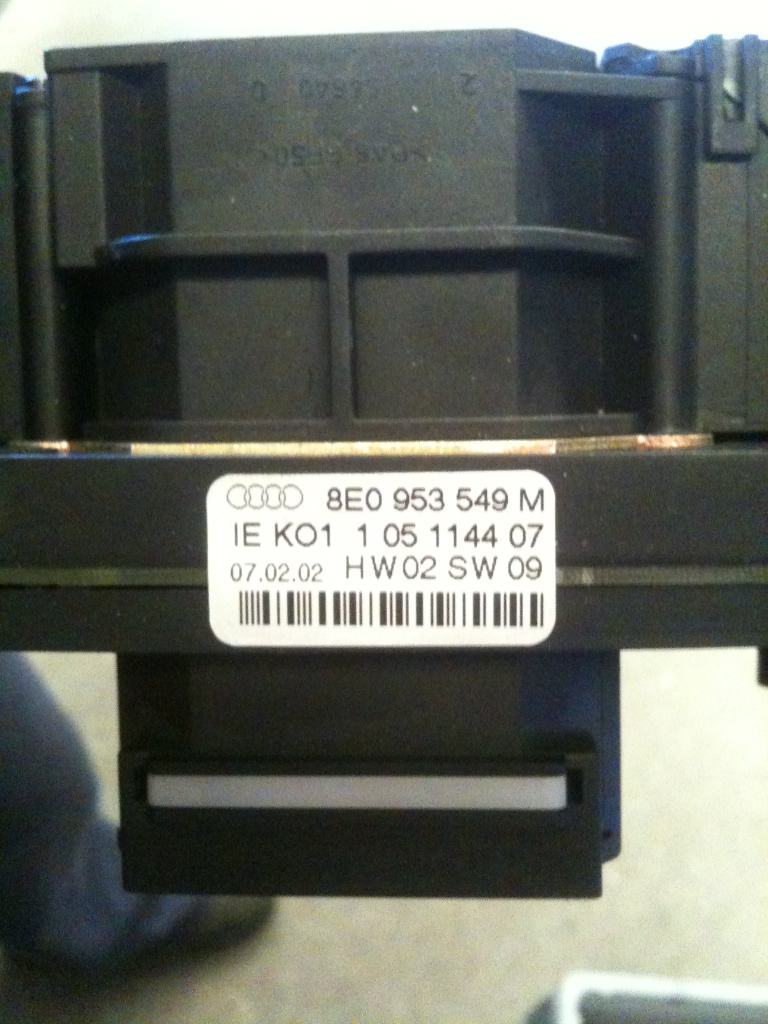

Sunman Publicado 14 de Septiembre del 2013 Denunciar Publicado 14 de Septiembre del 2013 Hola chicos, una preguntilla que veo que controláis del tema de smls y de manetas tempomat. ¿Podríais por favor decirme si la SMLS acabada en M sirve sólo para tempomat o también para multifuncion del volante? Y sí, ademas de para el tempomat, tambien sirviese para multifuncion, podría valer para un volante de B7 o de A3 multifuncion de 3 o 4 radios ??? Un saludo y muchas gracias por anticipado por vuestras respuestas Responder
Sunman Publicado 14 de Septiembre del 2013 Denunciar Publicado 14 de Septiembre del 2013 Esta es la SMLS en cuestión: Responder
Serjio Publicado 14 de Septiembre del 2013 Denunciar Publicado 14 de Septiembre del 2013 En principio vale para tempomat, multifuncion y calefacción en volante, pero de B6. De B7 creo que no es válida. Responder
