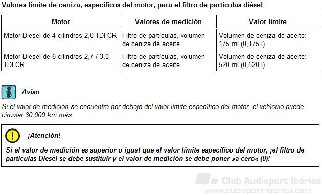

ALL70 Publicado 31 de Octubre del 2013 Denunciar Publicado 31 de Octubre del 2013 He encontrado en el elsawin el límite en litros que deberían tener nuestros filtros, ASI que lo pongo aquí: En el vagcom es el dato 149 Particle filter; oil ash volume Responder
rafis Publicado 31 de Octubre del 2013 Denunciar Publicado 31 de Octubre del 2013 Muy buen aporte. Muchas gracias Responder
AUDIA4.2.0 TDI Publicado 4 de Noviembre del 2013 Denunciar Publicado 4 de Noviembre del 2013 En mi caso el oil ash volume (volumen de ceniza de aceite), esta en 0,16, es un 2.0 tdi 143 cv, las regeneraciones las hace pero ese valor no baja, hay alguna forma de hacerlo bajar, sino segun el post de ALL70 y por lo que saco del elsawin estoy muy cerca del limite y voy a tener que cambiarlo (el limite es 0,175) Responder
calichi Publicado 4 de Noviembre del 2013 Denunciar Publicado 4 de Noviembre del 2013 En mi caso el oil ash volume (volumen de ceniza de aceite), esta en 0,16, es un 2.0 tdi 143 cv, las regeneraciones las hace pero ese valor no baja, hay alguna forma de hacerlo bajar, sino segun el post de ALL70 y por lo que saco del elsawin estoy muy cerca del limite y voy a tener que cambiarlo (el limite es 0,175) Lo unico que se me ocurre es que lo fuerces tu mas tiempo a hacerlo lleva lo alto de vueltas mas tiempo Responder
